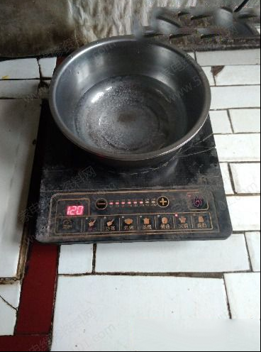

摘要: 收到同行送来的故障机壹台美的电磁炉,故障表现为开机显示EB,且所有按键失灵,测过压保护820k电阻断路,更换后显示E8,检查各路元件测了个遍,未发现异常,维修一时陷入僵局,想把按键排线VIN去掉试一试,结果发现VIN和 ...
    收到同行送来的故障机壹台美的电磁炉,故障表现为开机显示EB,且所有按键失灵,测过压保护820k电阻断路,更换后显示E8,检查各路元件测了个遍,未发现异常,维修一时陷入僵局,想把按键排线VIN去掉试一试,结果发现VIN和CUR两线颠倒,估计是上一任维修人员有人动过,重新接好后恢复正常。
