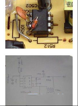

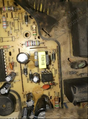

    收到同行送来的故障机壹台用户拿来的九阳电磁炉,故障表现为不通电,拆开一看是OB2226AP和保险电阻烧了,在网上找了个用12A改的案例改造成功,装的时候顺便给炉面温度传感加了点导热硅脂,直接上图吧。
        所需元件为:VPer12A、104瓷片电容,、18V稳压管各一只。(1)、将VPer12A的8、7脚向6脚折起来与6、5脚连成一体。1脚折起来与2脚相连与3脚并联一个104片电容。3、4脚之间井联一只18V稳压管,其正极接3脚,负极接4脚(如图1)。(2)、将损坏的OB2226AP芯片以及贴片电容C515、R501、R512全部拆走,将改装好的VPer12A称片依旧安装在原来芯片安装位上;将C515元件位上的两焊点用锡直接相连(如图1)。在R501、R512元件位上,按图补上一根跳线,使VPer12A的4即与D506负极相连(如图2)。此开关电源经技改后,电路基本与九阳JYCP-21S55C主板开关电源电路相同,性能稳定。此种技改方法对新款采用0B2226AP电源的九阳电磁炉均适用,同时对其他其他品牌的电磁炉也适用。
