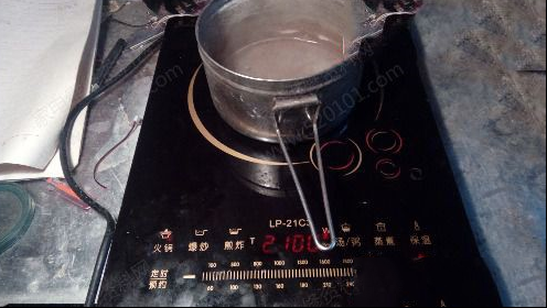

    收到同行送来的故障机壹台用户拿来的乐邦LP-21C3电磁炉,说他在使用的时候烧一会儿就自动关机,通电试机发现风扇不转,直接更换风扇,更换后故障机修到这里,终于修好值得探讨。,试机一切正常。
