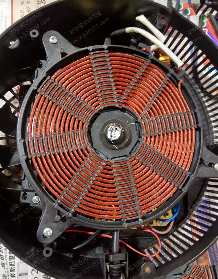

摘要: 收到故障机多台火锅店的那种圆圆的电磁炉,故障表现为开机显示E0加热一秒又显示E0,反复循环,测三大电压都正常,在线测可调电阻十几K,这可是501的可调,应该就是它坏了,心中有数了。收到其他维修同行的一台共28台,和客户谈好维 ...
    收到故障机多台火锅店的那种圆圆的电磁炉,故障表现为开机显示E0加热一秒又显示E0,反复循环,测三大电压都正常,在线测可调电阻十几K,这可是501的可调,应该就是它坏了,心中有数了。收到其他维修同行的一台共28台,和客户谈好维修价格后,安排了一人拆螺丝一人换501可调电阻,开始了流水线作业,没多久就全部维修完成,通电试机电流8A左右。
