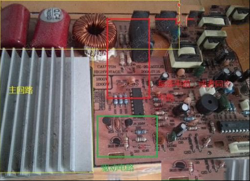

        这两天,没什么事,看见电磁炉放在那里,想想还是研究一下,也顺便提高一下自己的技术。不加热。这个问题有点复杂,根据修多年电磁炉的老师傅说,检查主回路,两端的大电阻,电容,如果没有问题,基本上没戏了。于是,就先检查什么200K电阻呀,5uF电容呀,IGBT呀。一番折腾,但是,没有坏的,这下真是没戏了。
        会不会是驱动电路那些8050 8550的问题,又拆下来检查,没有问题呀!(事实上,修这么久都是因为万用表垃圾,故障就是这3个三极管,但是万用表检查正常),于是又装回去,弯路就此开始。

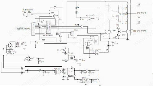

       但还是不加热,风扇正常有什么卵用??但是,这时的故障跟开始不一样了,按开机键,数码管显示一下:1400,而且,盘里的水微微动一下,这就说明MCU输出了驱动脉冲,但是,不知道是哪种故障导致加热振荡停止,看看图纸,从LM339的8 9脚入手,当9脚电压高于8脚,14脚输出高电平,与后面的电路形成振荡,待机时,8脚3.35V,9脚0V,当按开关时,9脚出现一次7V的高电平(好像是这样),然后就没有了。
        不会是保护电路动作了吧?保护电路动作就LM339 13脚,1脚为低电平,电磁炉要加热 13脚无论如何维修,都应该是高电平,否则,就是保护,检查13脚,待机,开机都是5V高电平,这就说明,根本就不是保护引起的。那原因就只有,驱动电路那里,把万用表放到339的5脚,反复的开机,发现5脚出现:0--5--0--5.....这样的电压跳变。
        这下明白了,就是那3个驱动三极管8050 8550的问题,果断3个一起换掉,电磁炉正常了。(这些垃圾的万用表)

        由于用电脑不知道是哪种故障,不能上传图片导致图纸模糊不清,那图纸里从上往下依次是LM339的U2B:8 9 14脚, U2A: 4 5 2脚,U2C:6 7 1脚,U2D:10 11 13脚,LM339保护,我理解是:在5脚脉冲输入和13脚那里接了一个D9,如果D9的正极电压大于负极,D9导通,将MCU16脚的脉冲信号拉掉。如果D9的负极电压大于正极的脉冲,就截止。也就是13脚和1脚必须是高电平,就不保护。不对之处请指正!
