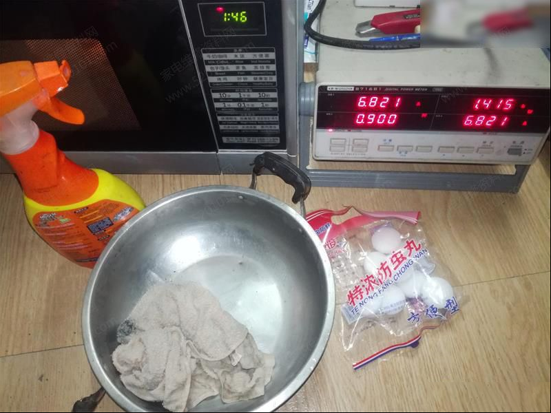

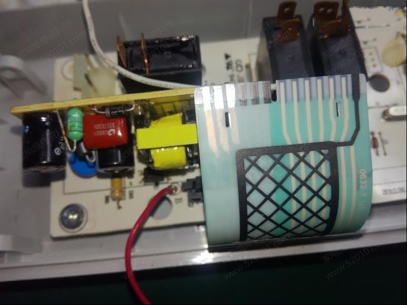

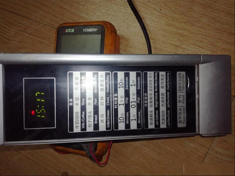

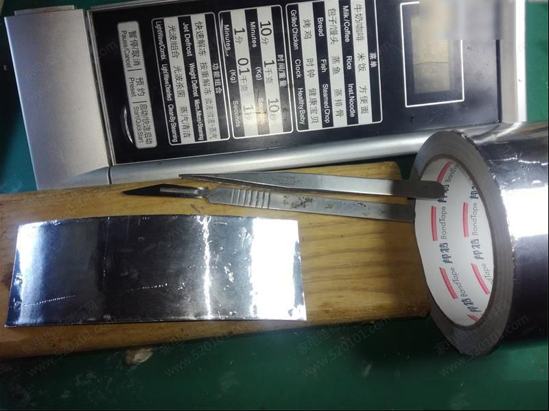

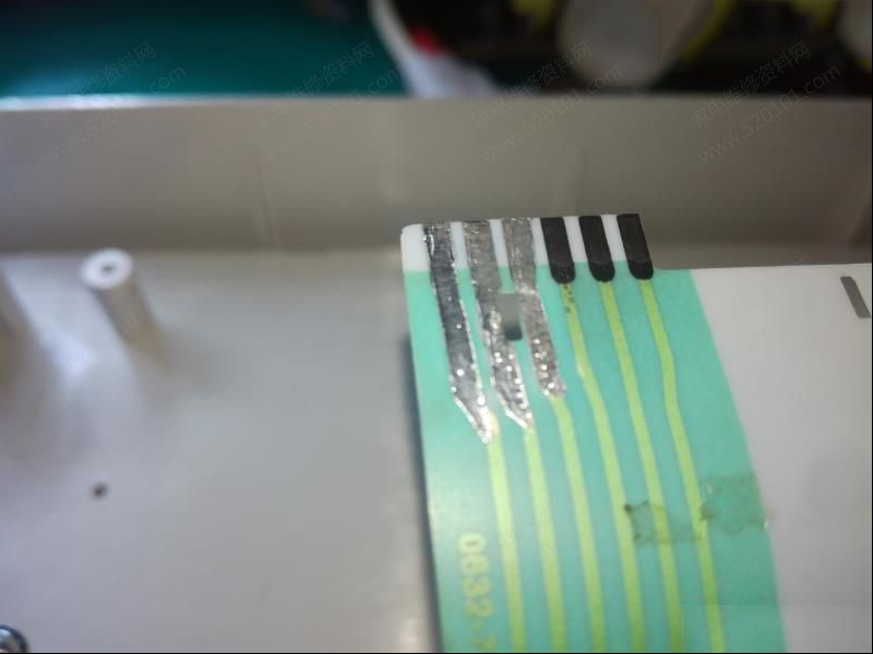

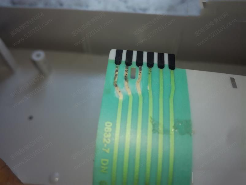

    客户送来收到其他维修同行的一台微波炉,故障表现为按键失灵,拆机发现很多蟑螂尿,十有八九薄膜按键被蟑螂尿坏了,清洗电路板后检测薄膜按键的连接排线,果真是这样。当天下午到市场转一圈无法买到薄膜按键,用户明天要请客急用,决定修复原机薄膜按键。刮漆,贴铝胶带,然后用刀尖戳戳戳,保证铝胶带与薄膜上的导电层接触良好。耐用性有待考证,反正明天能用就行,坏了再换就是,纯手工功夫,如下图所示。
