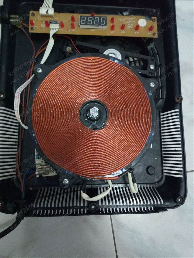

    本人自己家里用了5年多的的艾美特电磁炉坏了,电磁炉的型号是CE2145-Z有电源开关的,这个好,省的拔插头。几天前开机只听得一声响,整个房间都没电了,电磁炉短路了。
       拆开看,12.5A的保险烧炸了,大功率场效应管H20R1203击穿了,桥堆也击穿了。赶紧到网上买了3个场效应管,一个桥堆和10个12A的保险。共花了11.75元。换上后开机,电磁炉恢复正常了。但电源开关也坏了,可能短路电流把触点烧在一起了,不能关电了。就是下图中这个管子击穿了,参数20A/1200V 旁边的整流桥也击穿了。
