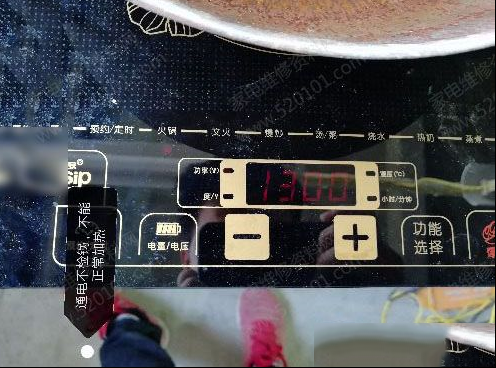

摘要: 收到故障机两台YLS19D雅乐思电磁炉到我维修部,用户说明情况后便离开,通电试机,发现跟用户描述的相差甚远。并不是煮不热,而是根本检锅都不正常,并伴随间歇加热的现象。造成单片机误判的原因有很多,该故障 ...

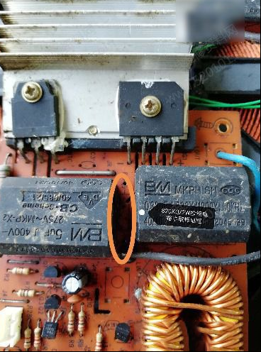

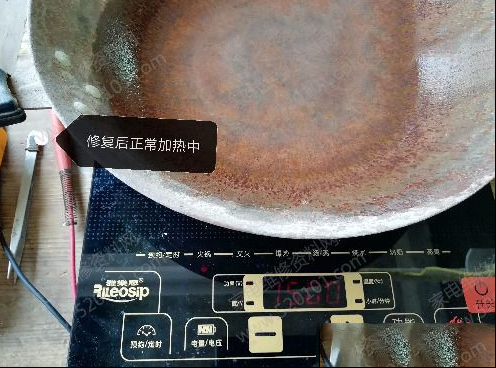

    收到故障机两台YLS19D雅乐思电磁炉到我维修部,用户说明情况后便离开,通电试机,发现跟用户描述的相差甚远。并不是煮不热,而是根本检锅都不正常,并伴随间歇加热的现象。造成单片机误判的原因有很多,该故障原因有,电压/电流取样,PWM控制电路,电流互感器以及检锅电路等。检查发现检锅电路取样电阻820KΩ已经变质开路,更换后,故障机修到这里,终于修好值得探讨。。
