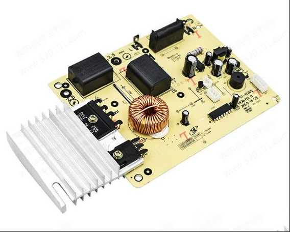

摘要: 收到同行送来的故障机壹台美的C21-RK2101电磁炉让我修,插上电源不通电,拆开电磁炉,看到12.5A保险管 已经发黑。用万用表测量压敏电阻正常,保险管已经断路,测量整流桥没事,测量IGBT管已经短路,测量推动级的几个三极 ...
    收到同行送来的故障机壹台美的C21-RK2101电磁炉让我修,插上电源不通电,拆开电磁炉,看到12.5A保险管 已经发黑。用万用表测量压敏电阻正常,保险管已经断路,测量整流桥没事,测量IGBT管已经短路,测量推动级的几个三极管没有断路和短路,把igbt功率管限幅18V稳压管 拆开一端用Rx10K档测量反向电阻无穷大,用Rx1K档测量正向电阻13千欧。把5uF电容拆下测量正常,把0.3uF电容拆下测量正常,拆下2uF电容测量正常。同步电路的几个大电阻拆下一端测量阻值正常,焊好元件。
       测量功率调节电位器正常。测量炉盘热敏电阻220千欧,不正常,换热敏电阻。本机没有电流互感器,补焊康铜丝,拆下功率管,换上新管。我从百度下了个电路图,我在保险处串了个100w灯泡通电,测量305 伏18 伏5伏电压都正常,测量igbt功率管G级0伏,测量同步电路电压正常。此机没有LM339,看到灯泡不发光,电路没有明显短路,焊上线盘,装好线路板,合上后盖通电开机有检锅声,放上锅灯泡一亮一暗闪烁,机器没有短路。拆下灯泡换上保险管,装好电磁炉,放上锅,开机,看到水一会儿冒泡了。
