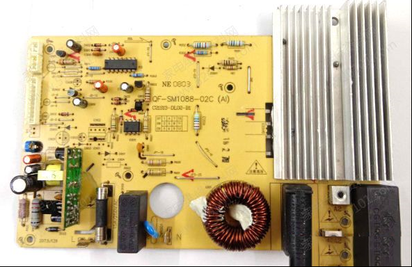

苏泊尔C21S13电磁炉间歇加热的检修思路
2023-5-14 10:04| 发布者: 开心| 查看: 42| 评论: 0
摘要: 收到同行送来的故障机壹台苏泊尔C21S13电磁炉,故障表现为间歇性加热,此故障为该款电磁炉的通病,是功率可调电位器故障,更换功率可调电位器后正常,机器修复。 ...
