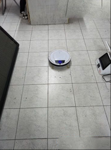

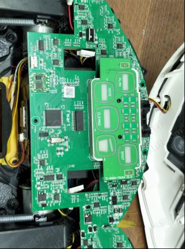

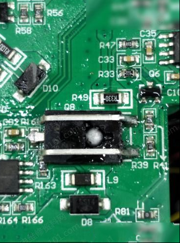

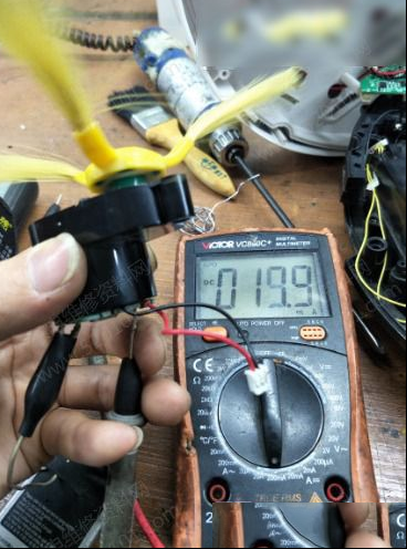

    收到同行送来的故障机壹台福玛特扫地机器,故障是左扫地轮不转,拆机检查,首先拿一手机电池,直接接入电机两端,转动正常,和另一电机对比转速无差别。再查主板,结果测出了电机控制贴片三极管D882M三脚之间均无阻值,判它已坏,因手上刚好无此贴片,于是找一直插式D882,对好脚位装上去(脚位相反)。

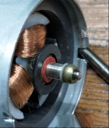

      开机试机,发现左轮转动很慢,一会后就不动了,一检测,D882竟然击穿了,难道管子有问题?不应该的,因为以前有代换过过收到其他维修同行的一台,很成功。判断可能还是电机有问题,于是串上万能表电流档,分别试左右两电机,结果发现左轮电机电流反而更低,调换电池正负极试,发现不转了,反复试,得出结果,就是这个轮子只能单向转动。肯定是电机内内碳刷片问题。

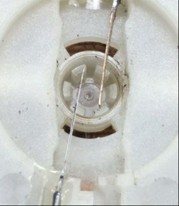

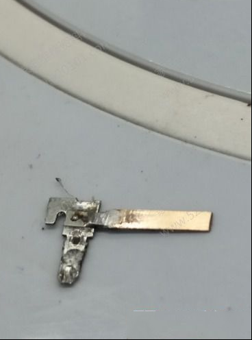

      拆开电机一看,果然如此,只有刷片,无碳,一边已断,另一边完好。网上查了下,没看到有此款电机出售。

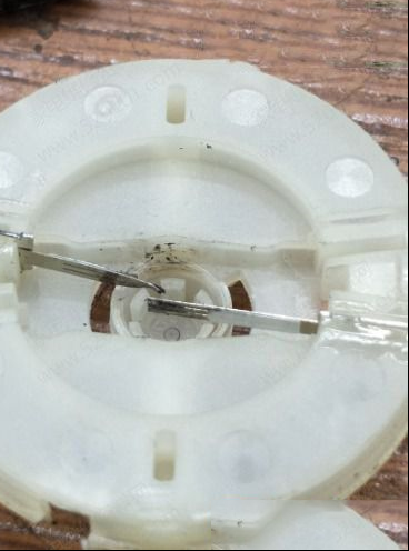

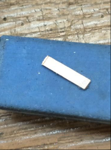

        只好用老方法了,找一片电饭锅用的开关触点铜片,剪下一小截,对齐焊接到原刷片位置,再将它打磨薄一些,用金手指橡皮擦将其抛光,电机转子处也抛光…涂上点润滑脂,装好对电机通电,完美。整机装好试机正常了。
