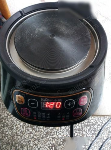

小熊JYH-A30A1煎药壶不通电的检修思路
2023-5-14 10:04| 发布者: 开心| 查看: 314| 评论: 0

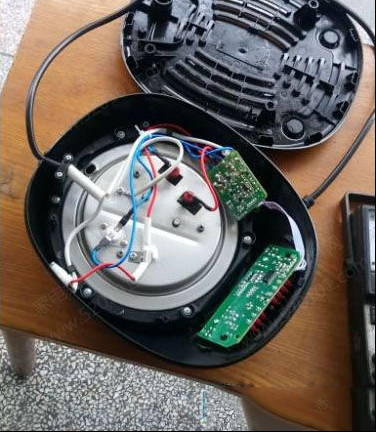

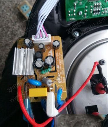

摘要: 收到同行送来的故障机壹台小熊JYH-A30A1煎药壶,故障表现为电源不通电,拆开煎药壶,这种样式还是头一次见,以前也修过煎药壶但都是壶状电加热一体,这种是上下可分开分体式。开盖检查,电源电路太简单,三两下查出是芯片 ...

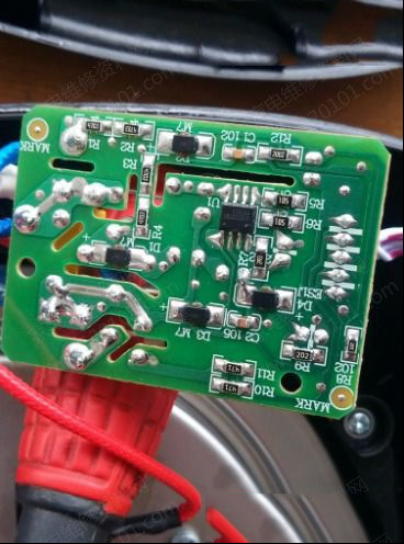

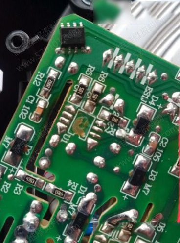

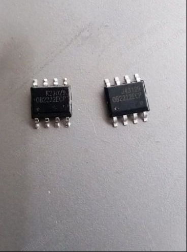

    收到同行送来的故障机壹台小熊JYH-A30A1煎药壶,故障表现为电源不通电,拆开煎药壶,这种样式还是头一次见,以前也修过煎药壶但都是壶状电加热一体,这种是上下可分开分体式。开盖检查,电源电路太简单,三两下查出是芯片损坏导致无电源输出。贴片芯片型号是OB2222ECp,其③脚供电启动端对②脚地电阻几乎为零。查看备件资料有货,分尾号ECP和MCP两种,找出上板,故障修复。
