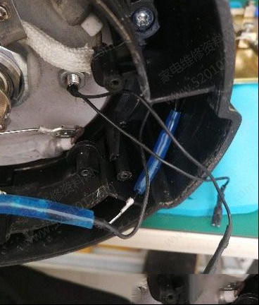

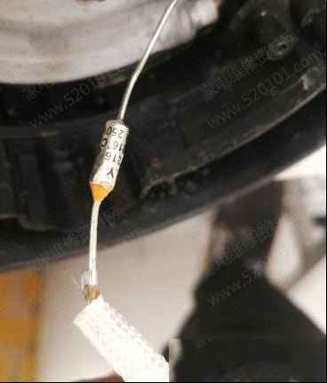

摘要: 收到同行送来的故障机壹台破壁机,故障表现为不加热,拆开机器,首先检查加热盘,感温器,电压都正常,换了继电器还是一样不加热。后来又重新检查了一遍,原来是这个温度保险丝开路,开始把这个漏掉了,更换后机器修复。 ...
