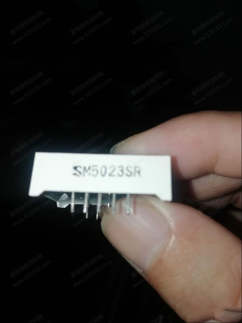

摘要: 收到同行送来的故障机壹台电热水器,故障表现是插电,有“嘀”的一声响。数码管有跑马,数码管周围一圈有序点亮,按键无反应。拆机检测,通电有5伏,并且稳定,另外因为有嘀声,说明单片机复位是正常的,测开机按键,只 ...
    收到同行送来的故障机壹台电热水器,故障表现是插电,有“嘀”的一声响。数码管有跑马,数码管周围一圈有序点亮,按键无反应。拆机检测,通电有5伏,并且稳定,另外因为有嘀声,说明单片机复位是正常的,测开机按键,只有0.2到2.3伏波动,测按键无短路现象。
         然后根据按键线路,查到按键连接显示数码管,因此决定拆除数码管通电试机,拆除后按键正常,可以开机,确定是数码管引起不开机现象。更换数码管,机器恢复正常。
