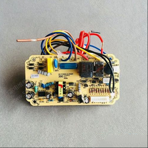

摘要: 收到同行送来的故障机壹台康宝ZTD300K-2U消毒柜,故障表现为插通电测试机子没反应。首先查外部电路,万用表查插头零线分出各线路都通,火线分出的各线路也都没断,温控器也通。查内部电脑版电路,由于插电显示屏不亮,里面蜂 ...

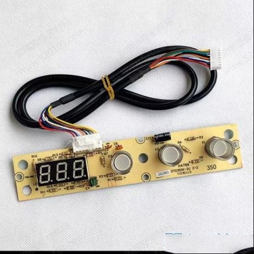

    收到同行送来的故障机壹台康宝ZTD300K-2U消毒柜,故障表现为插通电测试机子没反应。首先查外部电路,万用表查插头零线分出各线路都通,火线分出的各线路也都没断,温控器也通。查内部电脑版电路,由于插电显示屏不亮,里面蜂鸣器也没响,会不会cpu没工作,直接查7805有没5v给显示板里的cpu,查到有5V,那么有5V的话正常来说显示屏会有显示,所以判断是显示板的问题,拆出显示板发现里面好脏好多一小粒的粪便,但是看着不像是老鼠的,而且显示板的缝很小,暂且先不管,测量CPU的供电脚VDD,没5V,顺着线路找,发现有处铜片断了,好像是被啃断的,焊回去一切恢复正常。
