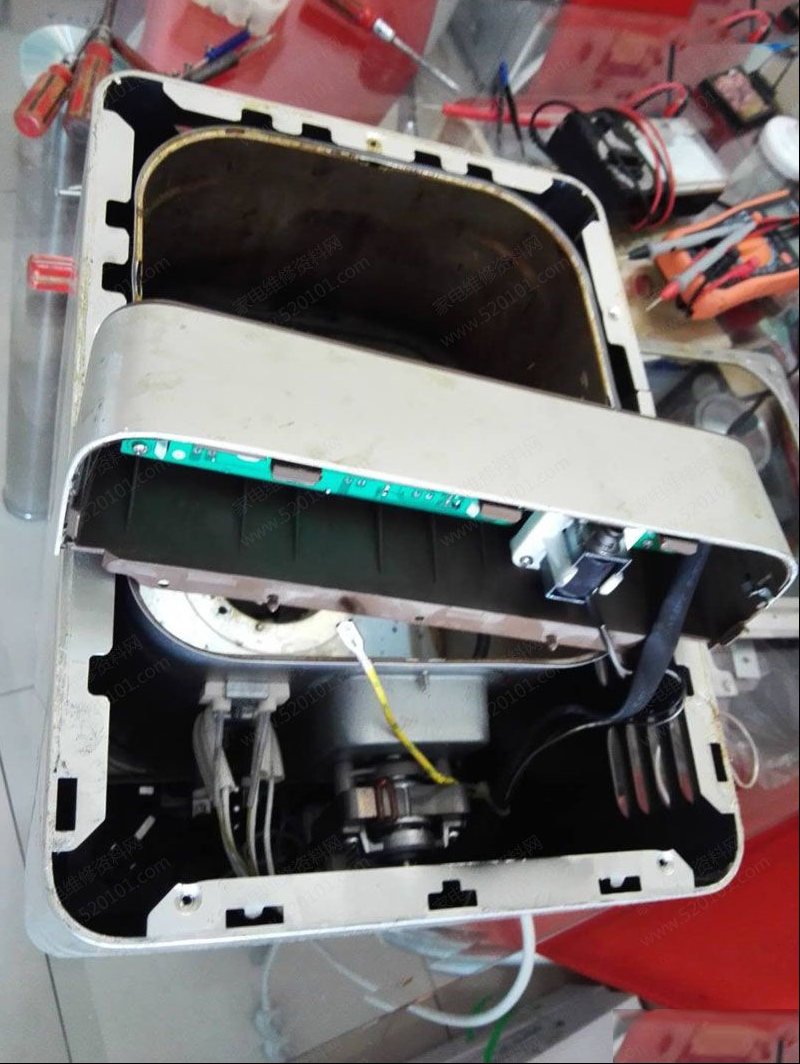

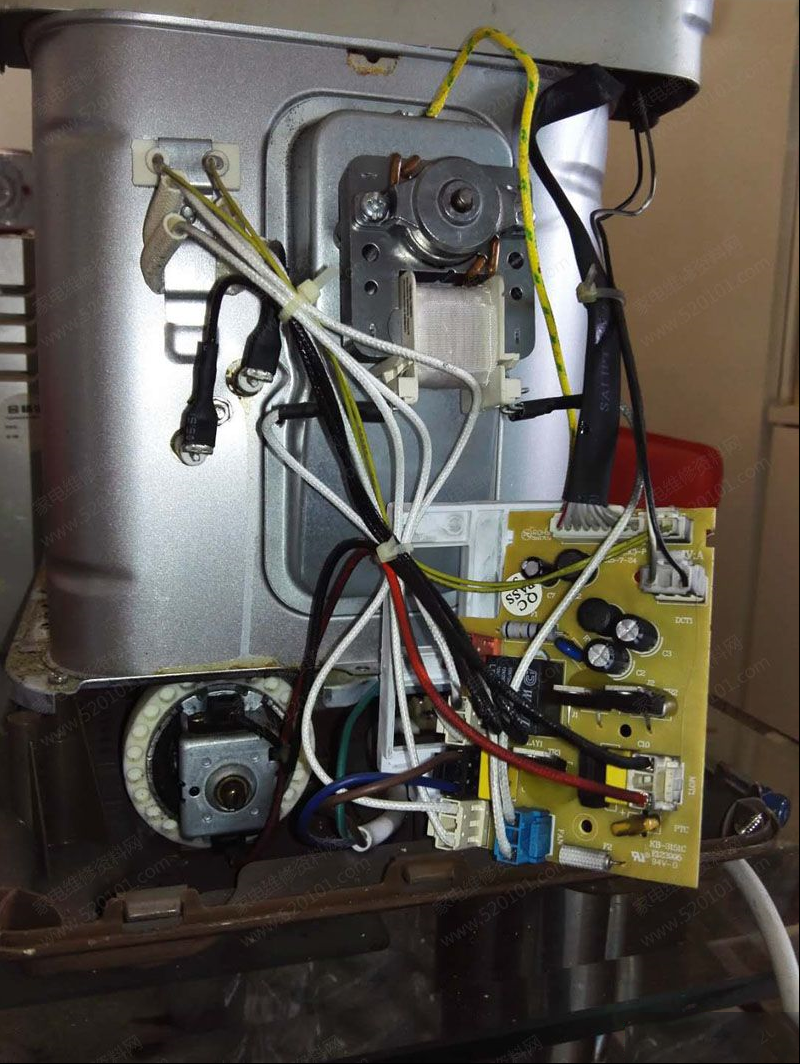

    自己高中的同学的有收到其他维修同行的一台东菱面包机不能用了,说拿来让我看看,由于本人从来没修过面包机,所以这次维修可以填补业余爱好里的一项空白。通电试机,电机就转了一圈,不转了。面板按键操作正常。拆机,琢磨了半天,总算是拆开了。

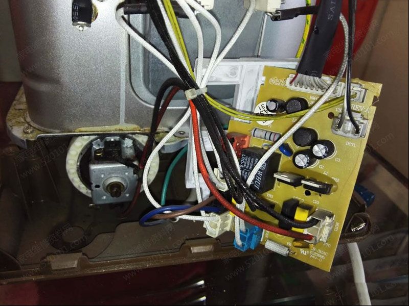

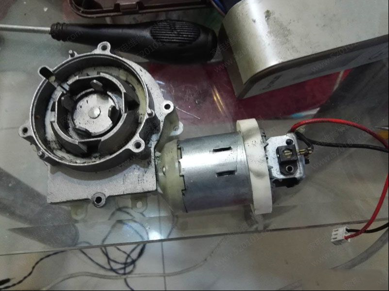

        上网查找线路图,这么常用的厨房电器,竟然找不到一份完整的线路图,好在电源板上元器件不多(有部分贴片元件)逐个检查了一遍,没有发现问题,再次通电观察,发现220v直流电机转动时 1、火花大而且有绿色环火,2、电机转动声音大。3、有驱动电机再次转动的信号,电机微动了一下。

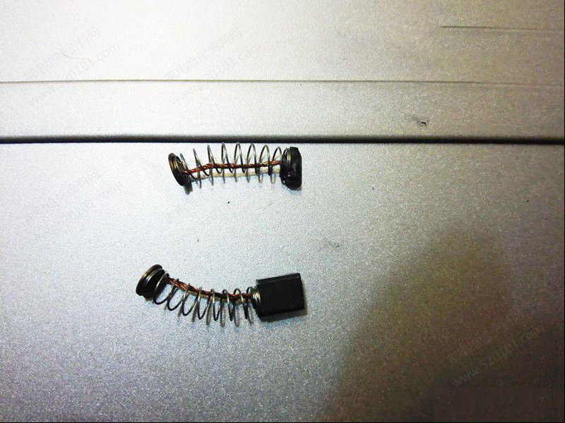

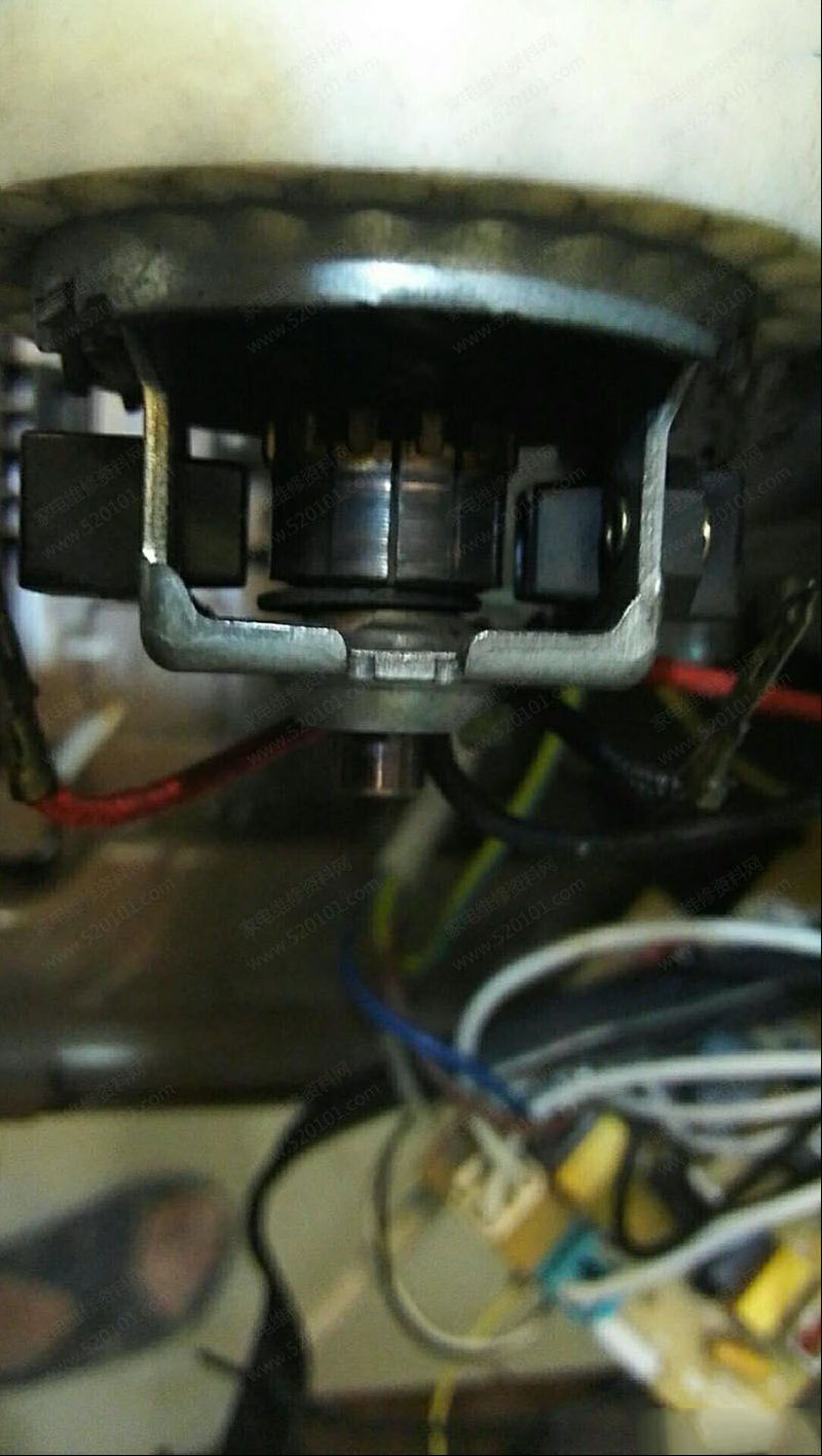

          拆下碳刷果真有问题,一个碳刷磨秃了,换新后故障依旧,再次检查电路,220v交流电通过两个温度保险和一个双向可控硅分别加在整流桥上,整流桥出来的是220v直流电,通过一个自恢复保险加在直流电机的碳刷两端,操作面板上的单片机向可控硅发出指令,可控硅工作,整流桥输出电压,驱动电机转动。电路检测没有问题。

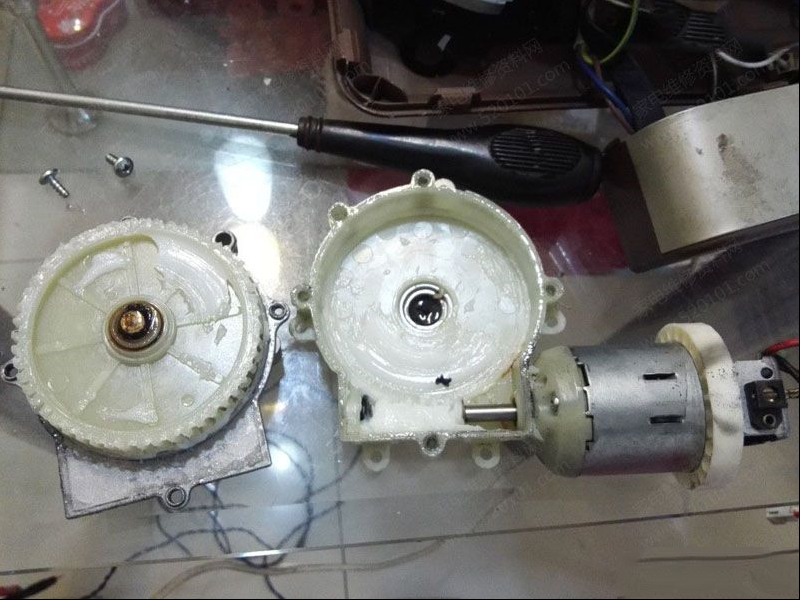

        是否电机有故障?测电机启动电流超过2A,正常启动应在1A左右,电流太大,所以转了一圈后自恢复保险探测到电流超标就自我保护了,虽有驱动信号,但电流无法通过因此电机不再转动,直接给电机加220v直流,电机能持续转动也证明是自恢复保险在保护。引起电流过大的原因很多,转子线圈内部短路,换向器极间短路等等。拆开电机,把转子拿出来用酒精清洁换向器碳刷粉末,测量极间电阻,都没有发现问题。
       重新组装好再次通电,故障依旧,可以肯定是电机问题,只能换电机了,淘宝56元买个电机,换上后,故障机修到这里,终于修好值得探讨。。
