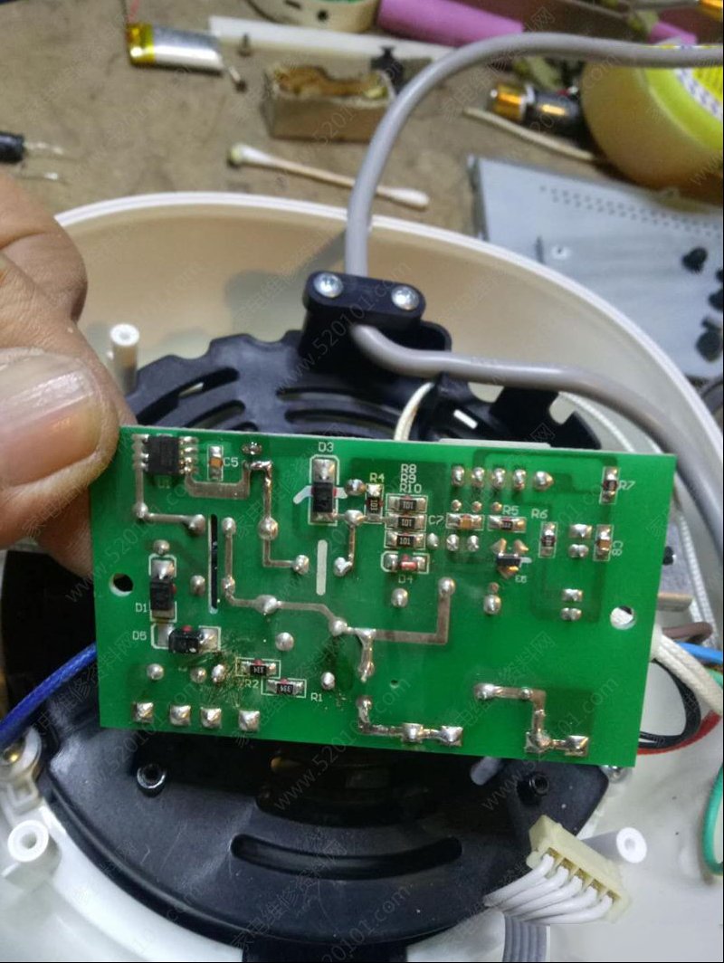

摘要: 收到同行送来的故障机壹台养生壶,故障是开机后里边传出有节奏的哒哒声,加热速度慢。通电试机确如客户描述一样,凭声音判断为继电器响声,这种情况一般为电源电压低引起的,当时估计可能是电容降压的电源,容量变小了, ...
    收到同行送来的故障机壹台养生壶,故障是开机后里边传出有节奏的哒哒声,加热速度慢。通电试机确如客户描述一样,凭声音判断为继电器响声,这种情况一般为电源电压低引起的,当时估计可能是电容降压的电源,容量变小了,随让客户坐下稍等,立马就好。拆开底座,直奔黄色电容,一看容量不对,才0.22uF的电容,更没有发现开关电源变压器啊,继电器电压是12v,实际测量6.8v-9V波动,这电压是怎么变出来的?

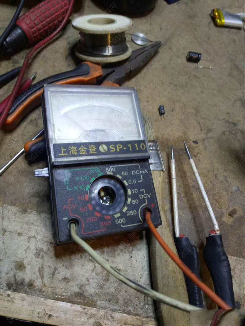

        看着一旁站着的客户心想刚才这话说大了,随即跟客户说我这里有凳子,你坐下等一会,很快就好。静下心仔细观察一下,虽然没有变压器,但是有一个电感,莫非是dc-dc变换?看看一旁的客户心想必须得斩立决,于是拿出自制的测电容神器,一测果然发现有颗电容阻值很大值得怀疑,标注是50V/4.7uF的电容,取下后用万用表电容档测试容量为4.6uF,但esr值很大,换一颗电容后试机正常。电容体积太小,由于是单手无法操作,没拍测量照片。
