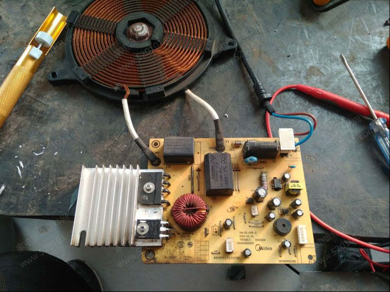

    客户送来一美的电磁炉,如下图所示,客户说是正使用时忽然听到“砰”的一声响,电磁炉就没任何反映了。心想一定又是IGBT击穿了,然后引起了保险爆管了,也许整流桥也坏了,于是先让客户放维修部里等几天来取。
       今天打开电磁炉,首先看到保险管是黑色(爆管)了,直接在板测量IGBT的C极和E极是直通的,果断拆下来量,果然两个脚是通的!测量全桥四个脚之间的阻值都在正常值之内,于是只换了IGBT和保险管,直接插电,听到了“嘀”声,心中有数了,恢复各种插头安装完毕,通电试机,“嘀”的一声听着很舒服!接着放锅开机,这下居然听到了间断的“嘀、嘀、嘀、嘀”,坏了,看来维修还没有结束。

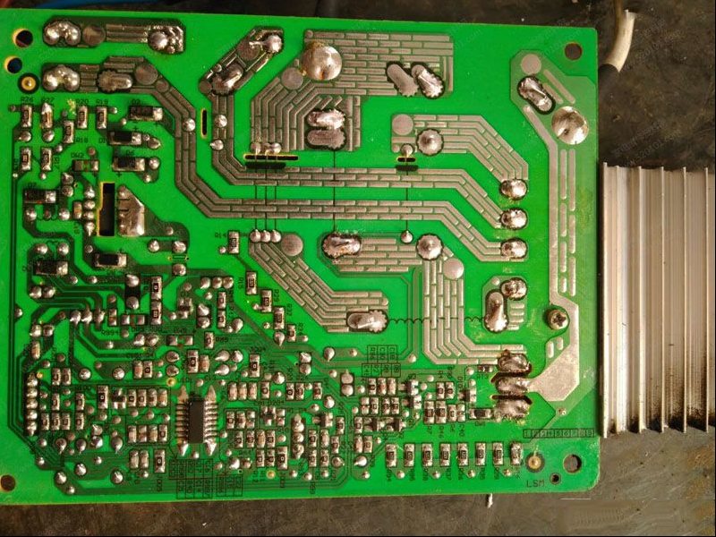

       重新拆机,这个机器板子上原件很少,原来都在板子背面啊,好多的小体积和贴片零件,密密麻麻的。
        不加热首先怀疑热敏电阻,经过测量,热敏电阻正常。
      会不会是取样电路,比如电压取样电阻,同步电路电阻,IGBT C极电压取样电阻中的某一个变值或者开路了呢?那些1203的电阻全部测了一遍,均正常!
      这下维修陷入僵局了,对了,上次就是因为没测量三电压,这次不能吃上次的亏了,直接测量三电压均正常。把0.3UF、5UF电容拆下测量,均正常,又重新换了一个IGBT安上试机,故障依旧!

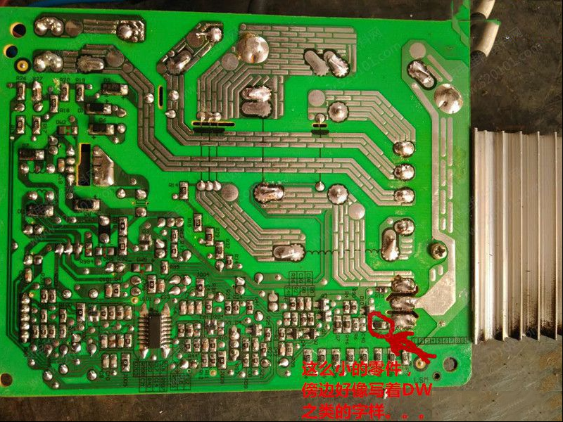

      这么多的贴片零件,真心不好找毛病,忽然看到IGBT的G极通着一个用眼勉强能看见的零件上写着:DW之类的字样

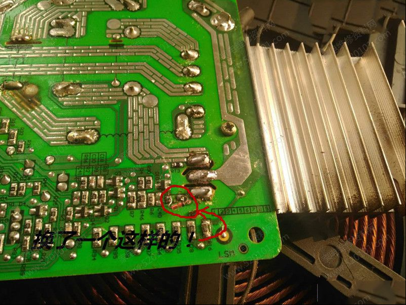

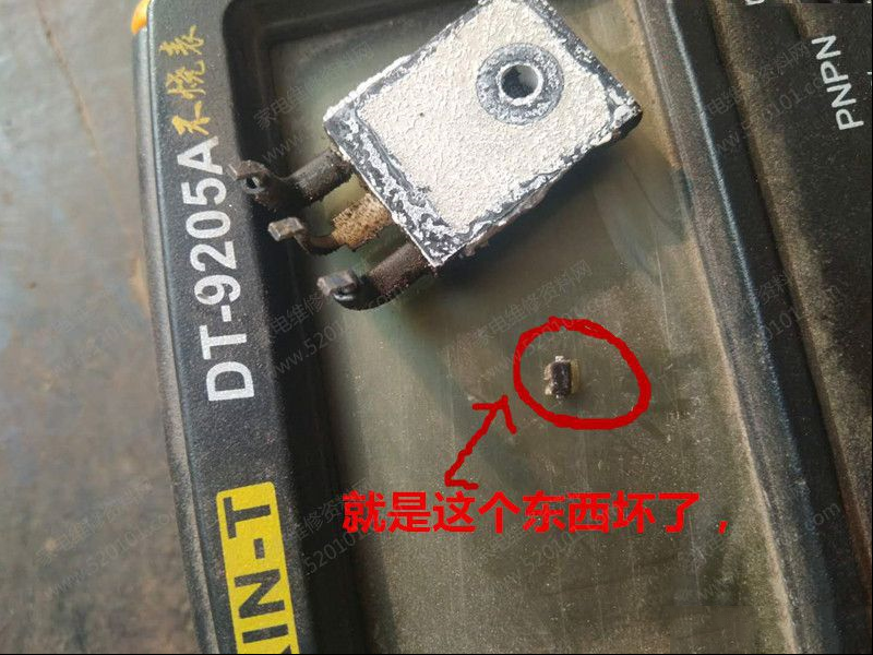

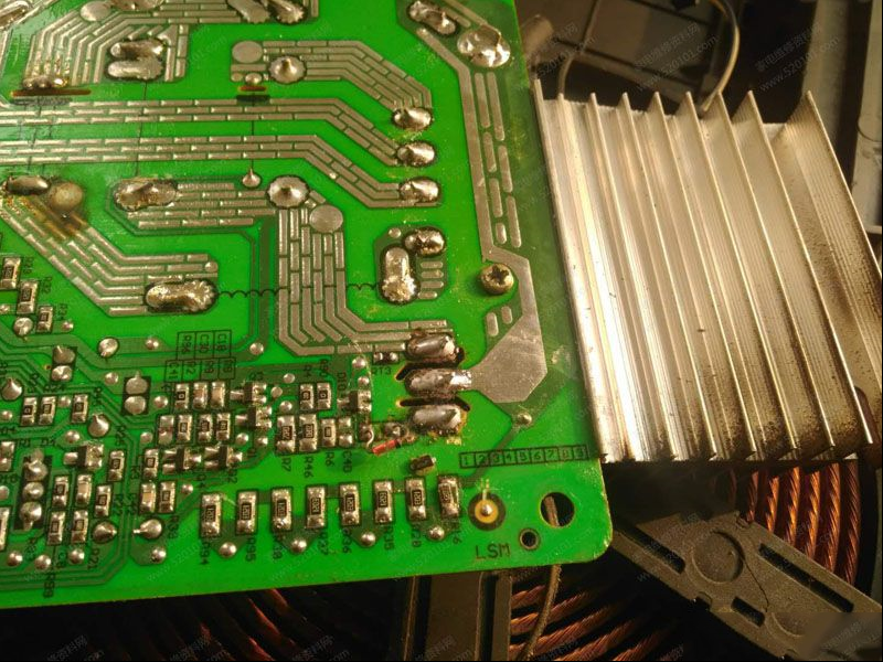

      会不会是这个稳压管的原因?直接在板上测量它的正反向电阻是一样的,心中窃喜。拆下来测量正反向电阻还是一样的0.77欧!这样的零件我没有,去旧板上拆了一个那种黄色透明的安上去,心想不会真的是这个零件引起不加热吧。
        恢复线路试机,通电还是能听到“嘀”声,用手按开机键,忽然听到"叮,叮”检锅声!接着电磁炉开始轻快的工作了。
