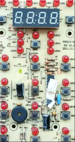

摘要: 收到故障机用户送来的收到其他维修同行的一台飞利浦HD2136电压力煲,说是他家老人用的,现不好用了,上电,滴的一声,电源灯亮,数码管显示“----”。按米饭键,有提示音,相应指示灯点亮,数码管显示时间,但就是不加热,同时有 ...
    收到故障机用户送来的收到其他维修同行的一台飞利浦HD2136电压力煲,说是他家老人用的,现不好用了,上电,滴的一声,电源灯亮,数码管显示“----”。按米饭键,有提示音,相应指示灯点亮,数码管显示时间,但就是不加热,同时有滴滴响声,大约18秒左右自动关机。

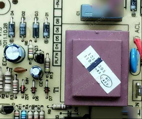

        按营养保温/关键可取消功能。先后试用其他功能均如此,唯有烹调键可加热,初步估计这就是本机故障表现。按照机器表现,电源、显示、CPU 应该都正常,难道是机器设计的烹调功能不需要压力?那就从压力开关查起,经查是好的,短接无效,顺路查到显示板也未找到可疑元件。
        再次查看电路,不管什么功能,只有在压力开关正常的时候,继电器才能得电吸合,机器才能加热。无奈,再行琢磨,当按下米饭键后,在自动关机前按烹调键,机器顺利进入加热状态。再按其他功能键和烹调键也能正常加热。至此恍然大悟,原来所谓的烹调键相当于我们常见的开始、启动,而不是一个单独的烹饪功能。搞清使用方法后,加水试锅,随着起压指示灯点亮,锅的周围也出现了呲呲的漏气声,原来故障是漏气。更换同规格密封圈后故障机修到这里,终于修好值得探讨。。
