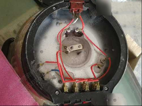

    随着生活的日益提高,厨房电器也五花八门,种类繁多,什么高压锅、微波炉、电磁炉、电热锅、电饼铛等等都进入了千家万户。在我国北方地区电热锅的拥有量还是比较大的,几乎每家都有好几台,电热锅出现的故障率也是比较高的:船形开关、防干烧温控器,电锅插座,电源线,锅底连接线、锅底环形加热管等等。
      本文只说说电锅插座的更换,电锅插座现在大多采用插片式,(以前的电热锅都是焊接的,铜线又粗比较耐用)插簧与插座结合处接触电阻较大,在高温大电流作用下极易烧坏,简单更换插座、插簧很易旧病复发。

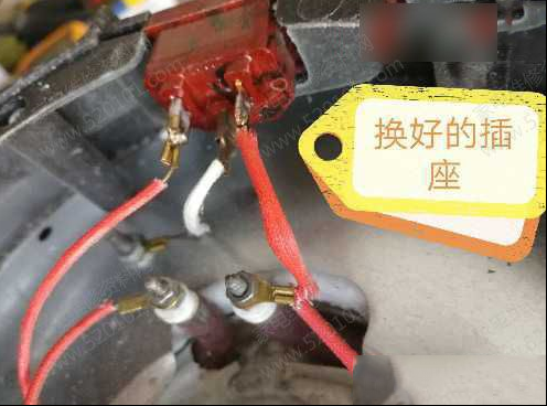

        经过不断的摸索、实践,我感觉这样换插座(如下图所示)比较耐用,返修率极低。首先选用好的新插座,最好是16A且是胶木的,插簧烧坏的直接剪掉,刮净线头直接焊上,另一个没烧的插簧可以不剪,插上后也用锡焊上,且劝用户在换插座的同时再换上新的电源线,平时使用时尽量不火力全开。
