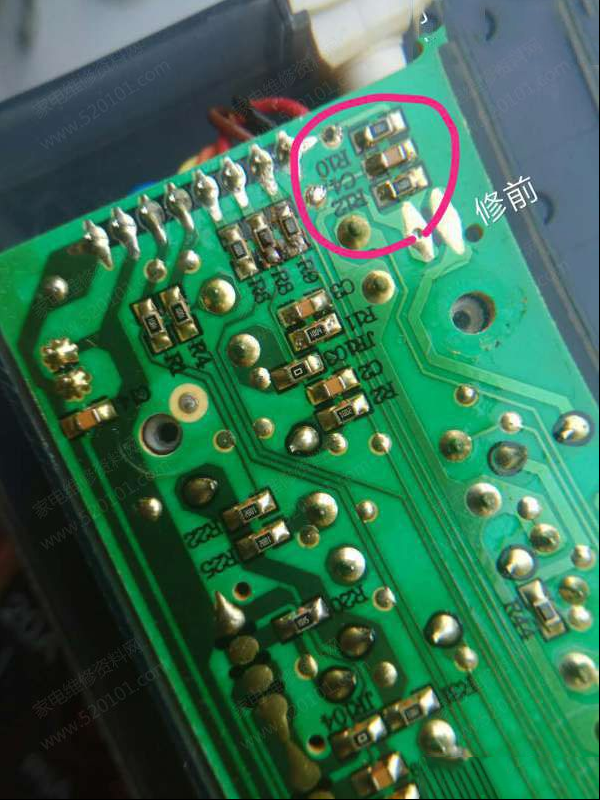

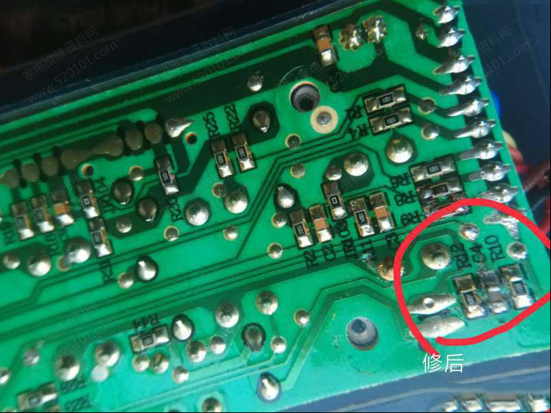

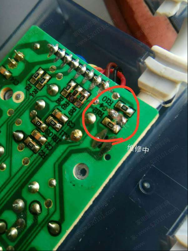

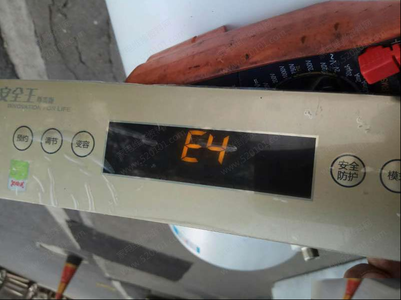

摘要: 收到同行送来的故障机壹台美的F60-30DM7(HEY)密闭型储水式电热水器,故障表现为显示E4故障,拆开热水器,发现是顶部传感器电路中的贴片元器件C4引起E4问题,更换后故障修复。顺便检查5V、12V及插接组件良好。 ...
