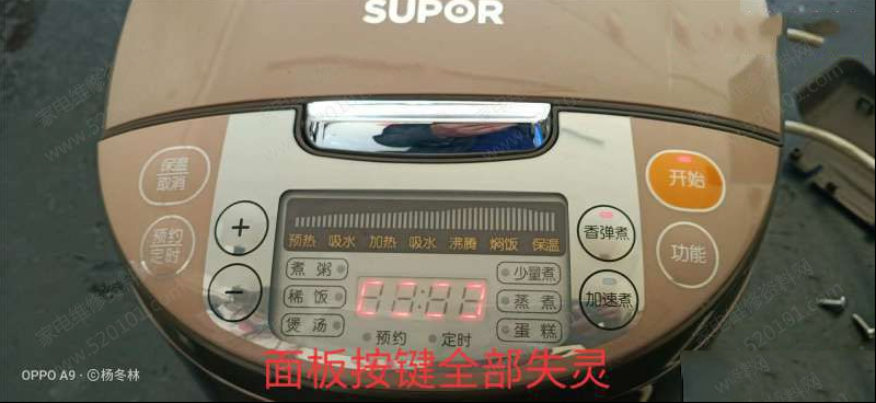

摘要: 收到同行送来的故障机壹台苏泊尔CFXB40FC833-75电饭煲,故障表现为上电后按面板按键全失灵故障,无法加热工作。检查上盖感应器正常,没有断信号线情况。只好拆开面板,检查各个按键也不存在进水引起的漏电短路情况。怀疑 ...

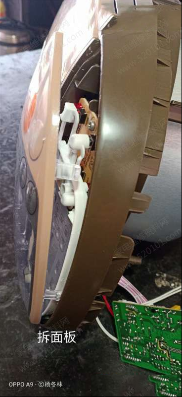

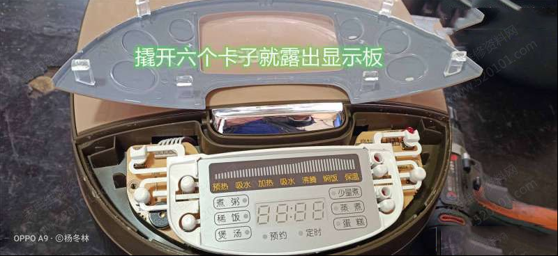

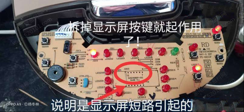

    收到同行送来的故障机壹台苏泊尔CFXB40FC833-75电饭煲,故障表现为上电后按面板按键全失灵故障,无法加热工作。检查上盖感应器正常,没有断信号线情况。只好拆开面板,检查各个按键也不存在进水引起的漏电短路情况。怀疑可能是显示屏问题产生的,于是拆下显示屏,再通电试机,结果各按键都活了。

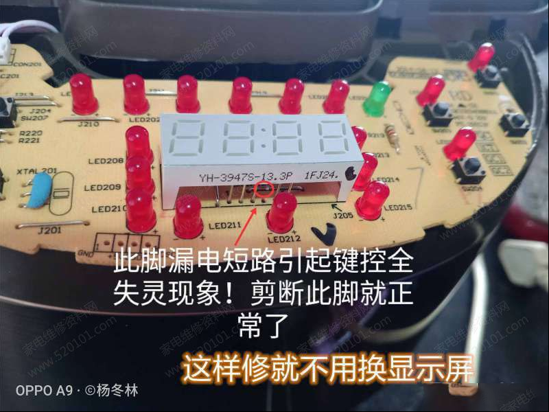

      又重新装上显示屏,在焊接每一个显示屏脚位时,都上电试一下机,看看按键是否出现失灵情况。如果当焊到其中一个脚位时,再次出现按键失灵情况,就说明此脚有问题了,只要剪掉此脚或脱焊空在那里就行。
        一般情况下,显示屏的各脚不会全短路,所以只要断开短路的那个脚位,面板按键就可以工作了,缺点是显示屏会出现缺笔画现象,但不影响电饭煲工作,也省去一块显示屏。
