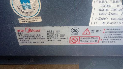

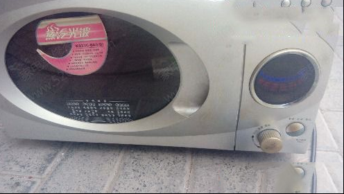

    收到同行送来的故障机壹台美的KD23C-BA5(G)微波炉,故障表现为通电无反应,拆机发现保险完好,主控面板变压器初级有220v电压,次级两组均无输出电压,至此故障元件变压器己锁定,当地无货只得网购,隔日收到货后更换上去,故障机修到这里,终于修好值得探讨。。
