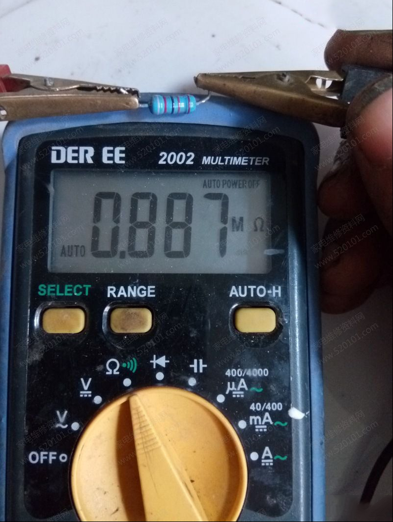

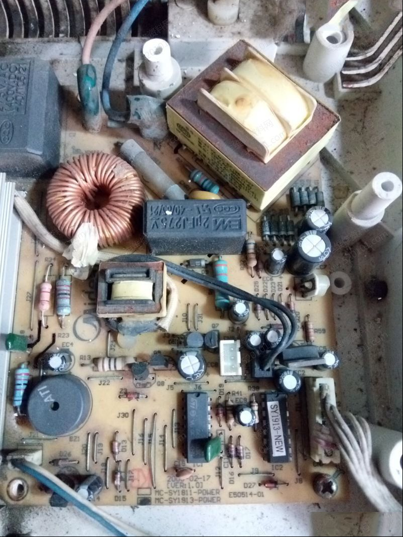

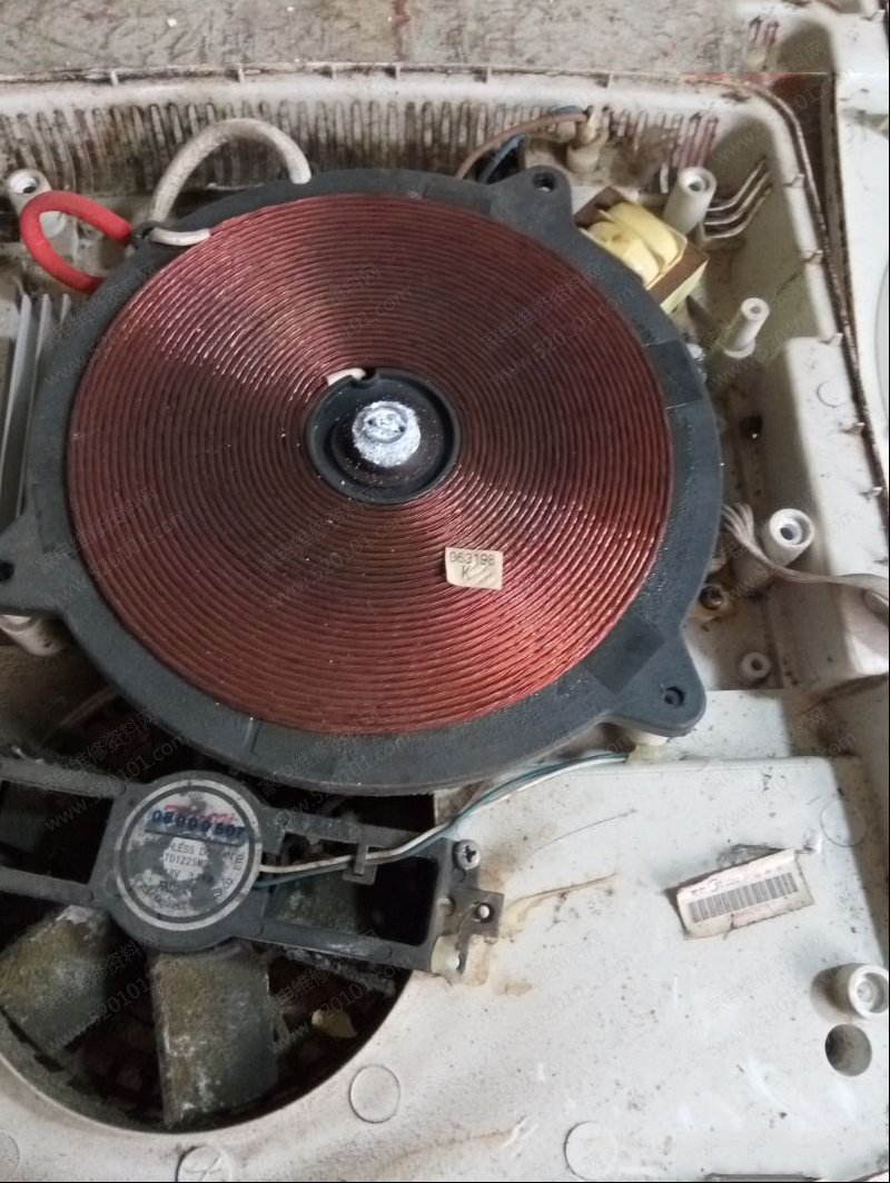

摘要: 收到同行送来的故障机壹台美的MC-SY1913电磁炉,故障表现为报警不加热。拆开检修,先看机器,美的这款电磁炉质量还是不错的,大线盘。电源还是变压器的,CPU上贴纸SY1913-NEW。测量电压有285v测量同步电压,为3.76和2.3 ...

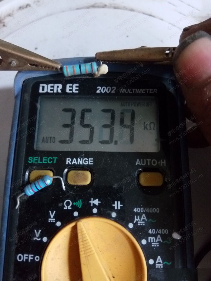

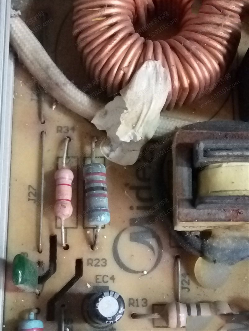

    收到同行送来的故障机壹台美的MC-SY1913电磁炉,故障表现为报警不加热。拆开检修,先看机器,美的这款电磁炉质量还是不错的,大线盘。电源还是变压器的,CPU上贴纸SY1913-NEW。测量电压有285v测量同步电压,为3.76和2.3v。用万用表测量大电阻发现R34-820K电阻变量了887K,更换后故障修复。
