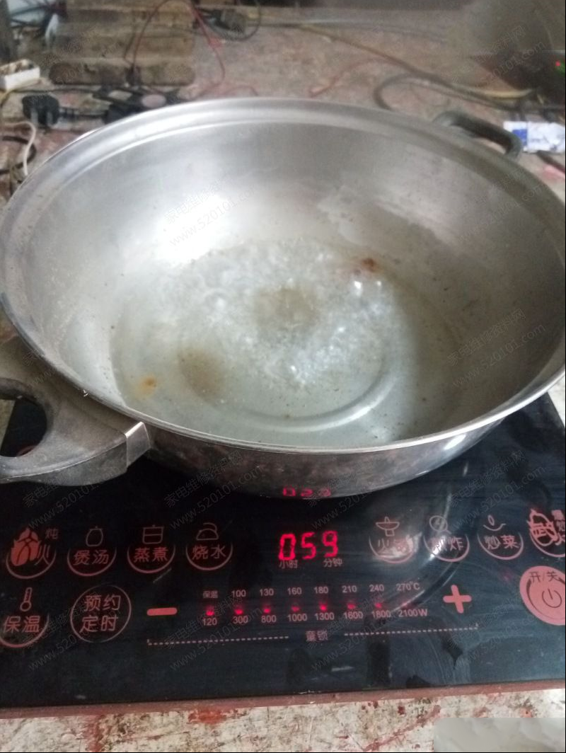

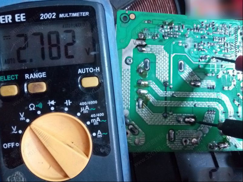

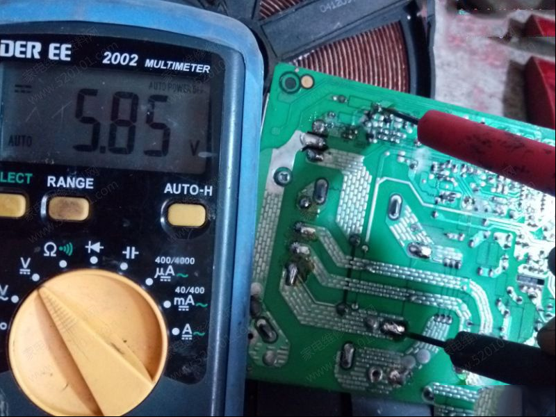

    收到同行送来的故障机壹台美的C21-ST2125电磁炉,故障表现为不报警不加热。拆开检修,刚开始是爆管,现在换上大管和保险管后,通电不报警不加热,测量5uf电容两段电压为265v。显然不对,焊下电容发现有个脚断了,焊好后,测量电容两段电压为285V基本正常,在测量同步电压为5.7V和2.7V。不知道美的这款电磁炉同步电压为什么会设定这样的电压差,不去管他了,这是设计师的事,通电试机还是不行,后来发现大管G级的18V稳压管击穿了,换个,通电试机一切正常。
