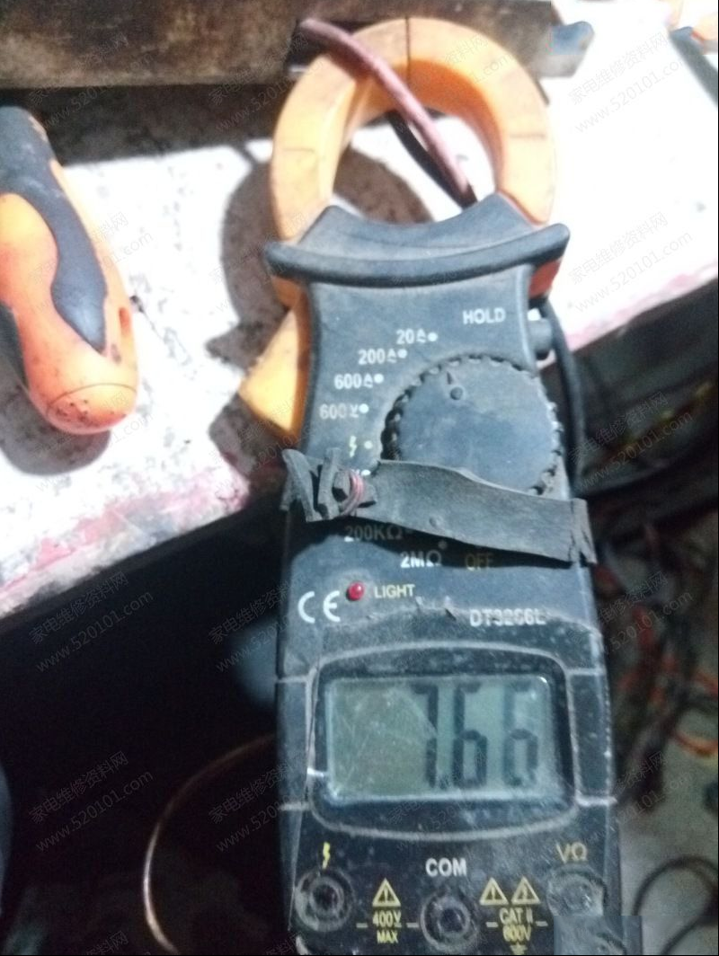

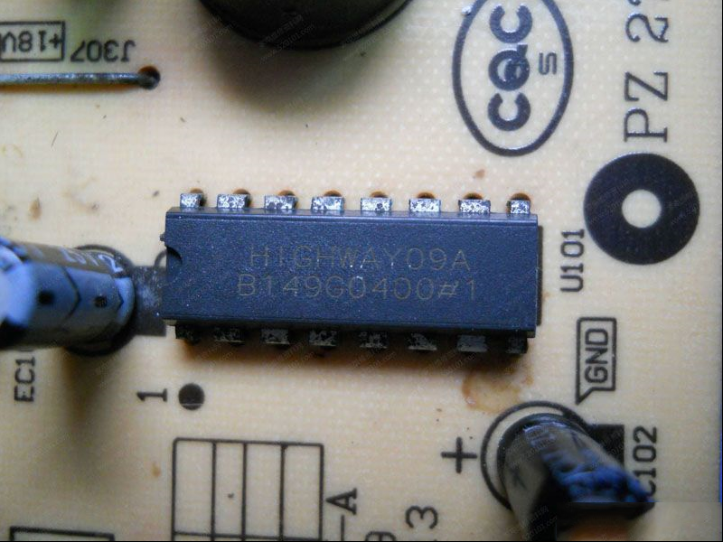

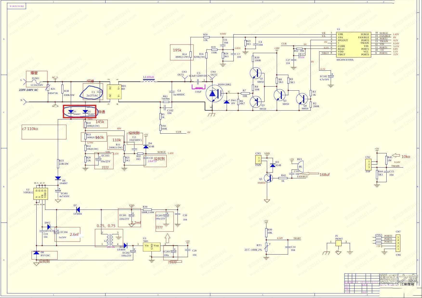

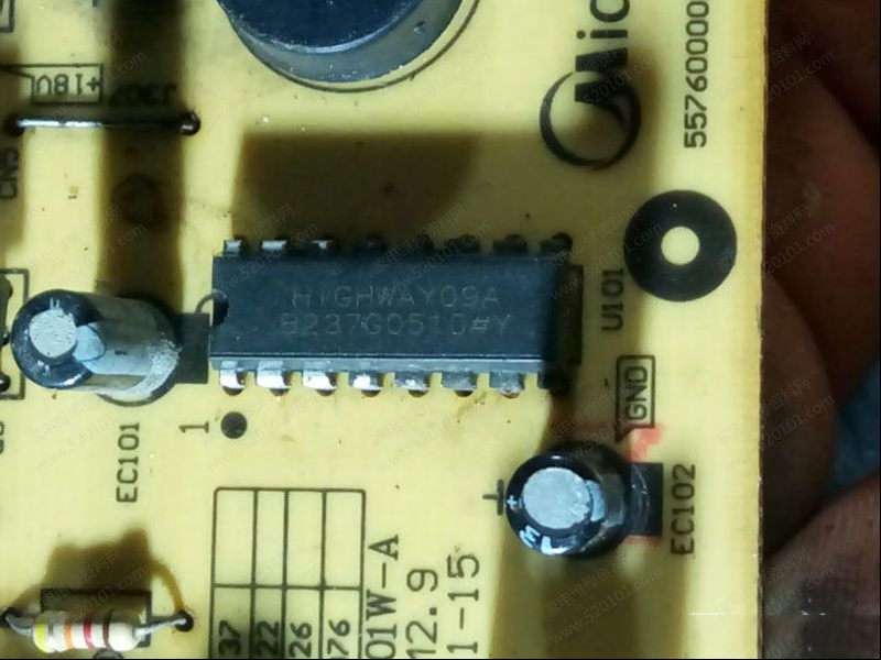

    收到同行送来的故障机壹台美的C21-RK2101电磁炉,故障表现为断续加热,拆机检修,测量同步电压,为9.3V和8.5V基本正常。拆开电磁炉,检测电流检测电路,的可调电阻和R5电阻1k都正常,难道是cpu坏了?型号是HIGHWAY09A。最后经过检查还真是这个芯片坏了,在旧板上拆机一个芯片换上就好了,工作电流为7.6A。电磁炉恢复正常。
