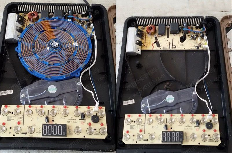

    收到同行送来的故障机壹台九阳C22-L66电磁炉,故障表现为断续加热,不停检锅-加热-检锅-加热,如此反复,水烧不开。拆机电路板干净,且刷有清漆,查大电容、大电阻、补焊电流取样电阻(糠铜丝)三板斧下去一无所获,只要不爆管,就继续查,查电流取样电路无果,换驱动的8050、8550无果,再换IGBT管还是无果,还是那句话,只要不爆管,还是有信心的,继续查,好多贴片的元件,查完一遍还是一无所获。

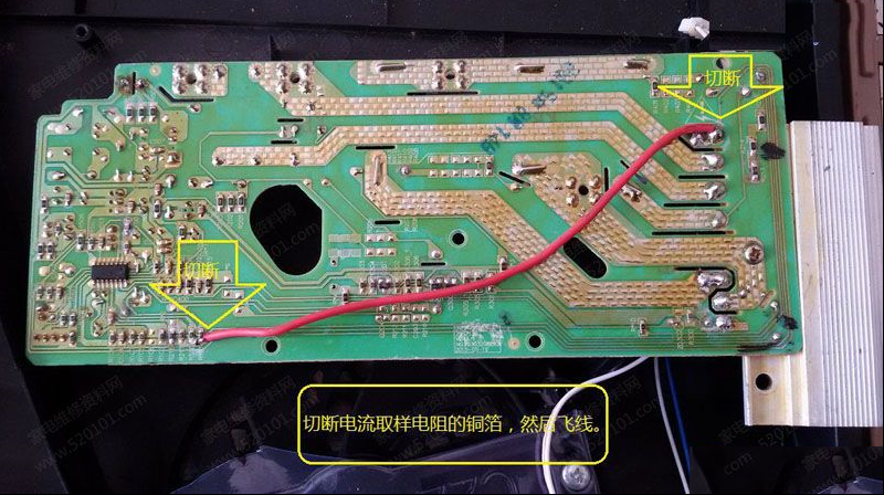

       想一会静静后,灵光一闪,以前美的检锅不加热不是有技改嘛,这九阳都成死马了,何不试试,如下图3照片,断掉原电路板上电流取样电阻的铜箔飞一根线,装好试机,一声检锅后持续加热,故障修复。
