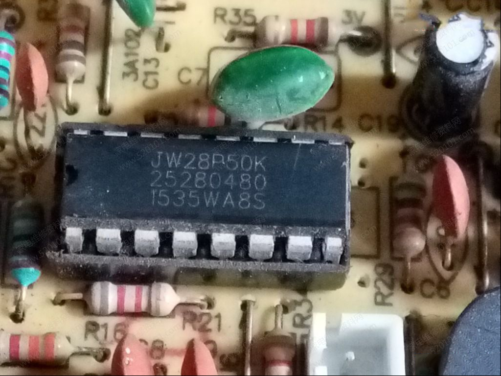

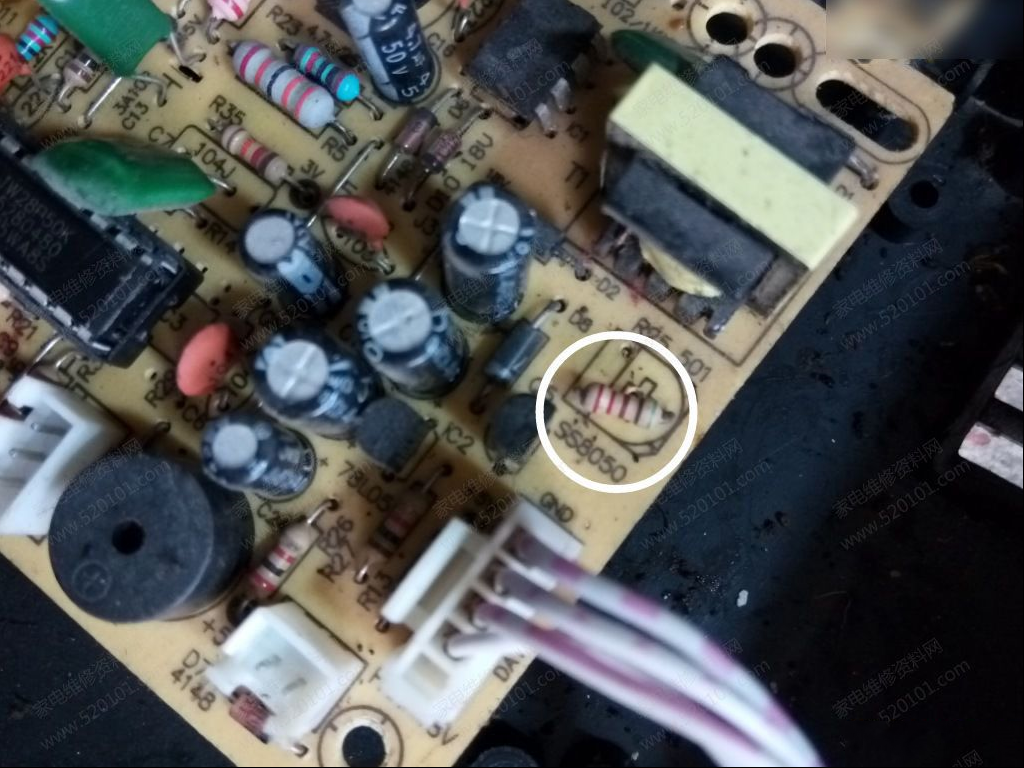

摘要: 收到同行送来的故障机壹台半球HK-2000电磁炉,故障表现为不加热,拆开检修,其MCU型号是JW28P50K,通电试机,可以听到呲呲的检锅声,电流表观察,电流忽大忽小,就是不能进入正常工作,测量电压都正常,测量MCU支路,当 ...
    收到同行送来的故障机壹台半球HK-2000电磁炉,故障表现为不加热,拆开检修,其MCU型号是JW28P50K,通电试机,可以听到呲呲的检锅声,电流表观察,电流忽大忽小,就是不能进入正常工作,测量电压都正常,测量MCU支路,当测量可调电阻时,一端电压为120mv,一端为2mv。显然不对,换220欧电阻,故障机修到这里,终于修好值得探讨。,此电磁炉做工一般,不过触摸屏挺灵敏的。
