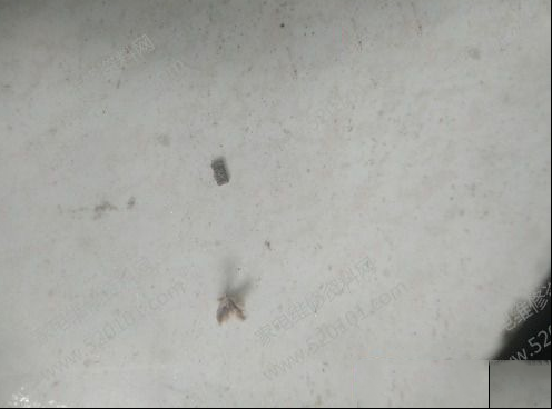

摘要: 收到同行送来的故障机壹台美的C21-RT2148电磁炉,用户说使用中进水,在我维修部,拆开电磁炉有一个电阻烧坏,进水导致22欧限流电阻烧坏,电源芯片PN8124击穿,35V/470uF电容鼓起,贴片电阻的阻值经仔细观察为20R0用24欧 ...
    收到同行送来的故障机壹台美的C21-RT2148电磁炉,用户说使用中进水,在我维修部,拆开电磁炉有一个电阻烧坏,进水导致22欧限流电阻烧坏,电源芯片PN8124击穿,35V/470uF电容鼓起,贴片电阻的阻值经仔细观察为20R0用24欧金属膜电阻代换,机器正常加热。
