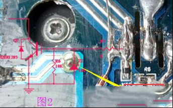

摘要: 收到同行送来的故障机壹台尚朋堂电磁炉,此电磁炉本来烧保险丝、整流桥、IGBT,按原参数更换烧坏的元件,启动后显示E0、不能加热,网上查了下,大概是无锅。首先检查同步检测电阻,电阻正常;检查IGBT有没有PWM驱动脉冲, ...
    收到同行送来的故障机壹台尚朋堂电磁炉,此电磁炉本来烧保险丝、整流桥、IGBT,按原参数更换烧坏的元件,启动后显示E0、不能加热,网上查了下,大概是无锅。首先检查同步检测电阻,电阻正常;检查IGBT有没有PWM驱动脉冲,如图1所示,变压器的初级接LED,启动电磁炉LED不会闪,说明IGBT无PWM。
        检查IGBT驱动IC的供电正常(18V),G极所接的电阻也正常,最后把Z2稳压二极管断开,如图2所示,电磁炉工作正常,可能是IGBT烧坏时冲击电压把Z2击穿了,若没Z2的保护驱动IC也可能会坏掉,为了保护IC就用2个稳压二极管串联代替。
