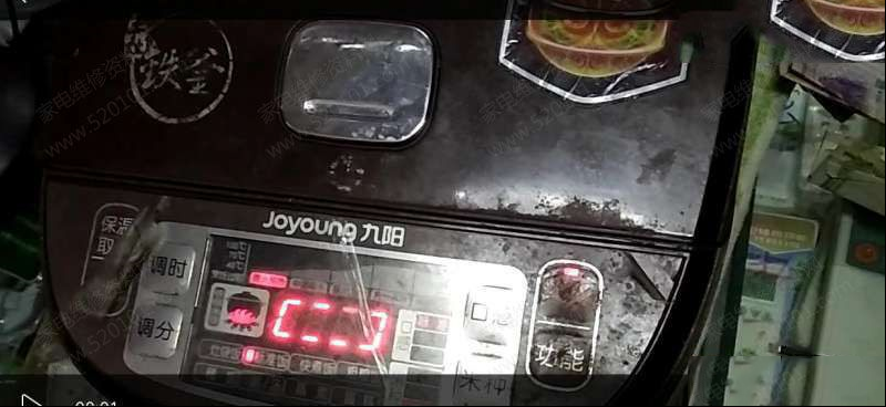

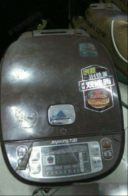

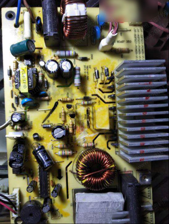

摘要: 收到同行送来的故障机壹台九阳JYF-140FS07 IH电饭煲,故障表现为面板操作显示都正常--按做饭显示屏一直显示正常的工作状态,能听到正常的检锅声音但是就是不加热风机工作正常(半天也不显示故障代码)。拆开机器,检查几 ...

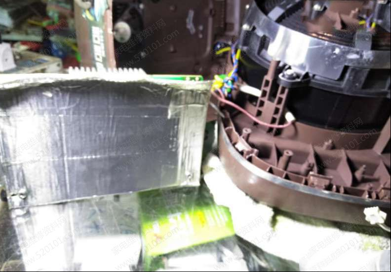

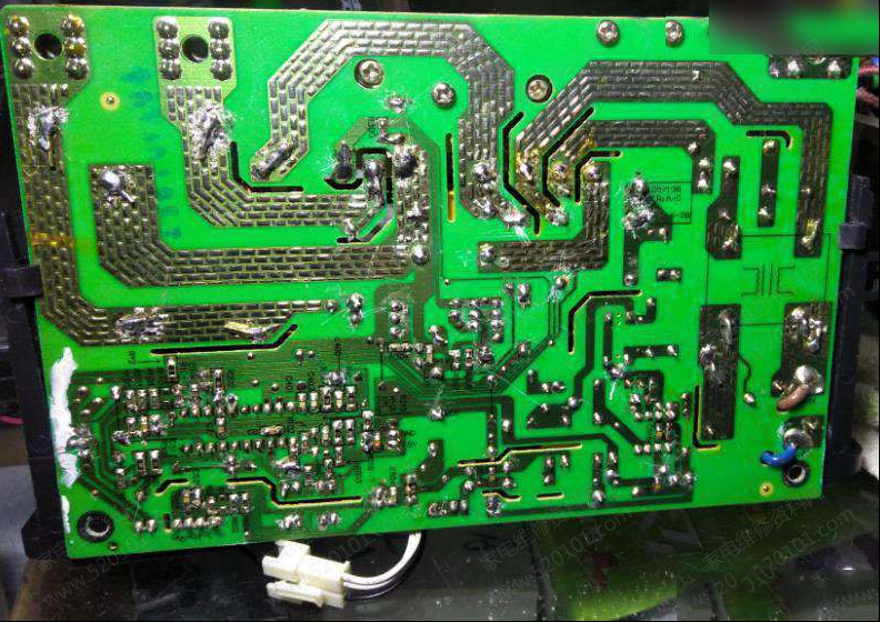

    收到同行送来的故障机壹台九阳JYF-140FS07 IH电饭煲,故障表现为面板操作显示都正常--按做饭显示屏一直显示正常的工作状态,能听到正常的检锅声音但是就是不加热风机工作正常(半天也不显示故障代码)。拆开机器,检查几路大电阻和三大电容件发现2UF滤波电容只有1.3UF左右,这个电容我在电磁炉遇见过容量变小引起不加热故障,但是更换后故障依旧。

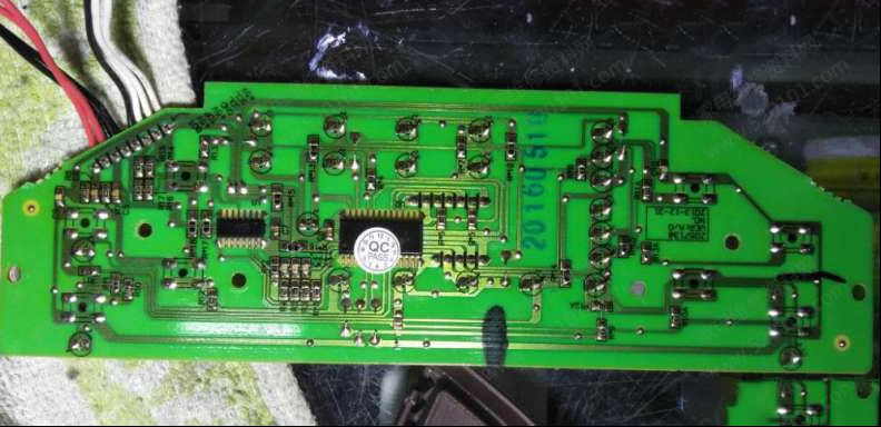

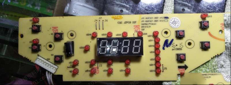

        看来这三板斧工程对这货不起作用,无奈拆下显示板看看与主板的控制关系是通过2只光耦传递信息,为了验证一下2板是否通信正常拔掉显示板与主板上的传感器能够显示各正常的故障代码,剩下的只有主板控制这块了。硬着头皮继续检查除了主板驱动集成块不知道好坏——其它也没有发现啥坏件,既然检查不出坏件咱们不是还有代换大法吗?

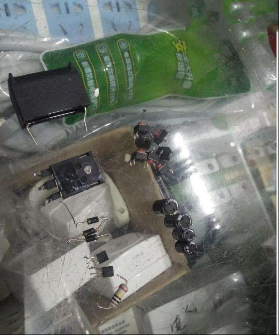

        首先是易损件IGBT更换了开机竟然能加热、能加热了,赶紧摆正机器加水试机故障依旧,多次拔电开机又能加热正常时可以做好饭。当中代换过贴片驱动管3只、光耦、取样电路二极管、显示板的按键等故障都一样(这些代换过的原机件都是正常)。
        更换掉几个供电滤波电容一律上1000uF(滤波电容问题特别是5V的电磁炉上遇到过不能正常开机和加热问题) ,再次试机发现多次开机工作正常加热偶而出现1-2次不加热故障率明显低于初期好多。当中2天做过4次饭都正常就是多次频繁开机关机会出现不能正常加热,除了不能正常加热还出现过E0、E7故障代码,既然加大滤波电容能够让它勉强的工作,就肯定有什么干扰它的,最后找到一张锡纸贴上去之后故障修复。
