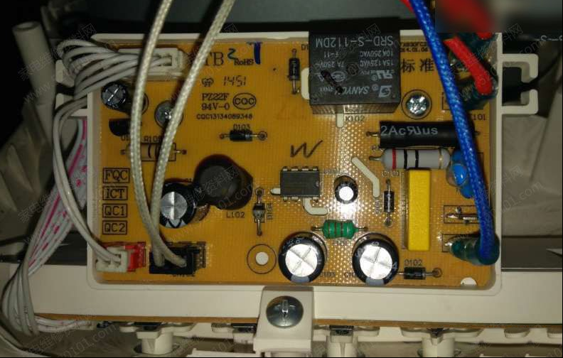

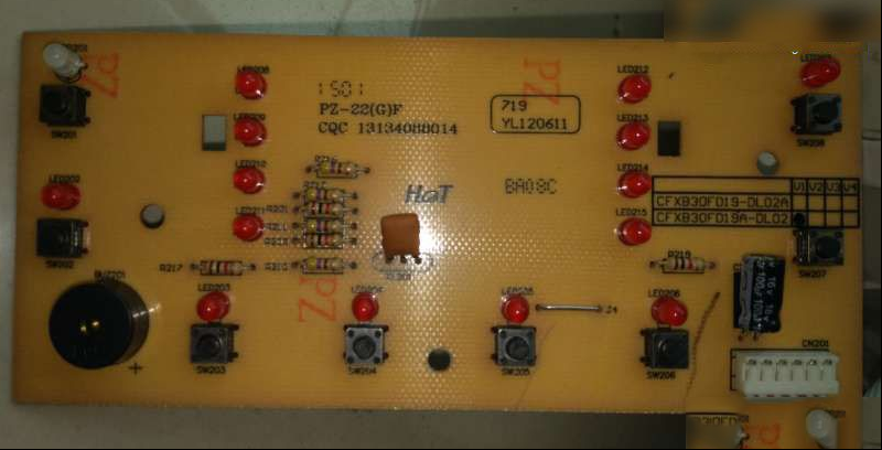

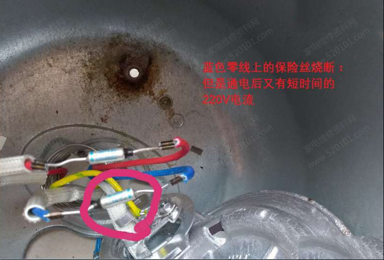

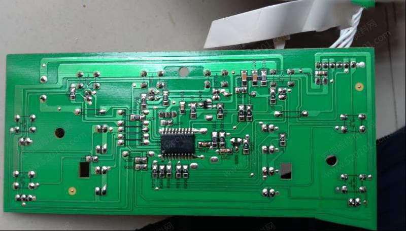

    收到同行送来的故障机壹台苏泊尔CFXB30FD19A-60电饭煲,故障表现为通电后面板所有灯闪一下就没了,过一阵又闪一下,拆开后,上下传感器阻值都正常(68K),拔掉传感器就什么都没反应了,5V有正常,12v没测到,电源板主要器件大体测了没有找到问题,怀疑背面什么贴片电阻漏电,网上查查,都说是电源板问题,或者是电源漏电等。

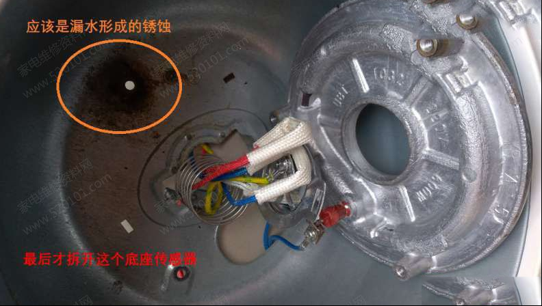

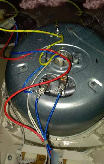

        测量输入电压,有230V,所有灯闪一下两下就都没有了,开始一直在查找指示灯闪的原因; 现在发现220v没有,很奇怪,该拆的都拆了,后来查到有温度电流10A 172摄氏度保险丝,在进线上串连;只有锅底传感器位置没有拆了,(两插头到电源板导通,红线通,蓝线一直不通),拆开后发现,红/蓝线都串接了温度电流10A 172摄氏度保险丝;蓝线这个烧断了。由此判断保险问题,但是否有电源板短路不清楚,网购保险丝还没到货,先把蓝线短接起来后,通电,面板指示灯正常。
        到此,明白了为啥说蓝色零线接保险丝的危害性:
1、零线的保险烧断的概率更高;
2、零线的保险烧断后,不是完全断电,通电后,短时接面板灯全闪,CPU自检后掉电,锅一段时间又重复,于是把注意力都引导电源板部分,甚至主板问题上去了。
       现在找到问题后,判断保险丝的两个功能:过热,过流,是那个引起烧断,感觉还是过热可能性大,发热盘下面有一片漏水锈蚀的痕迹。
