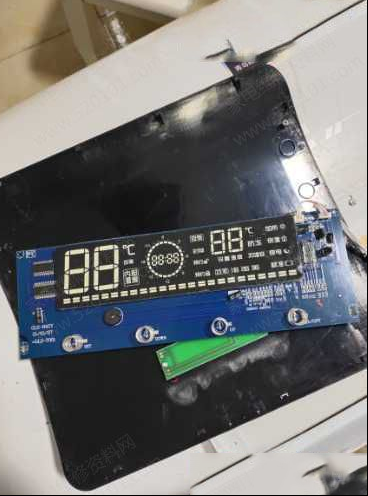

摘要: 上门维修收到其他维修同行的一台欧派DSZF-80电热水器,故障表现为开机30秒后显示E9报警,报警后可以听到继电器反复吸合的嗒嗒声,怀疑继电器12V供电偏低和电路板有虚焊现象。该机检修口抵着墙,旁边又用吊顶围着,拆下来的 ...
    上门维修收到其他维修同行的一台欧派DSZF-80电热水器,故障表现为开机30秒后显示E9报警,报警后可以听到继电器反复吸合的嗒嗒声,怀疑继电器12V供电偏低和电路板有虚焊现象。该机检修口抵着墙,旁边又用吊顶围着,拆下来的过程费尽周折。拆机后看到1000微法电容鼓包,实测才68微法,于是连5v那个电容一起换新。满怀信儿挂上试机,依旧E9报警,只是没有听见继电器的声音了。
        又拆下来量电压发现变压器次级整流14Ⅴ正常,但7805输出为6点2伏,偏高,将7805换新后5v正常,结果试机依旧E9保警。继续测量温度传感器,59K,插上两端供电2点2ⅴ,基本正常。
        测量两个继电器线圈两端始终无12Ⅴ电压。该机电源板和电脑板之间只有5Ⅴ,地,数据3根线。温度传感器和两个继电器驱动都由电源板上一贴片IC通过数据线和电脑板交流。现怀疑5v供电高引起该贴片IC或电脑块损坏。电脑块一般买不到,贴片IC又打磨了,一时无从下手。另外该机E9不知是何故障代码,无法查到资料。由于打磨了的无型号。网购一块电源板更换上去后故障修复。
