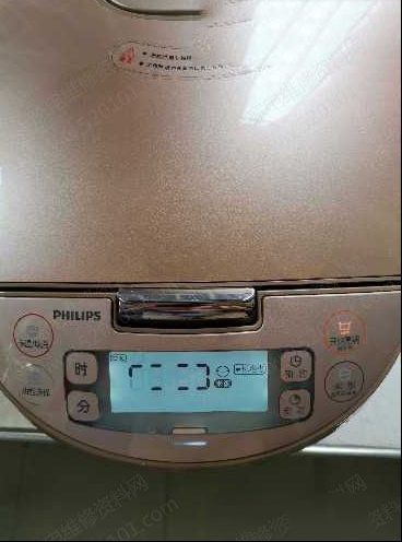

摘要: 收到同行送来的故障机壹台飞利浦HD3066智能电饭煲,面板程序操作均正常,设置好煮饭程序按开始后,不加热,面板流程一直显示升温程序,始终不进到下一程序加热。此时,测继电器线圈两端有11.9V,测继电器输出两端没有导通 ...

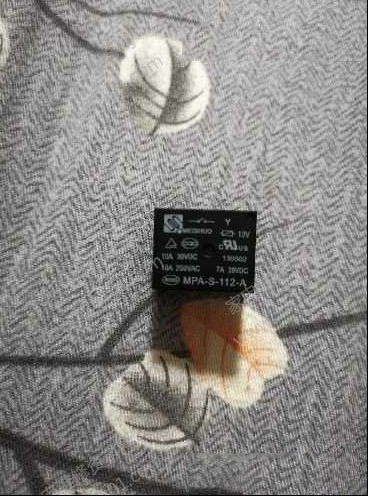

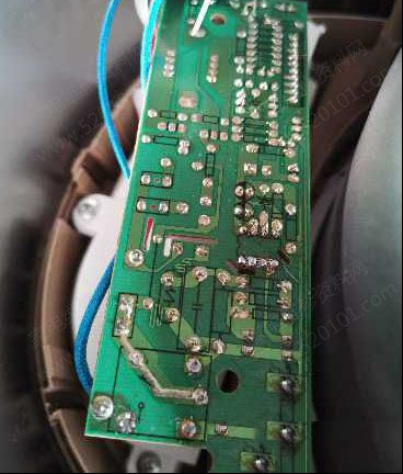

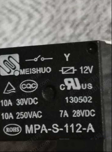

    收到同行送来的故障机壹台飞利浦HD3066智能电饭煲,面板程序操作均正常,设置好煮饭程序按开始后,不加热,面板流程一直显示升温程序,始终不进到下一程序加热。此时,测继电器线圈两端有11.9V,测继电器输出两端没有导通。
        初步判断继电器坏,将继电器拆下,加12V居然有吸合声,难道没测好,继电器有导通?慌忙测量发热盘两端,阻值是五十几欧,正常,再测继电器确定没有导通。原来,有吸合声不一定代表输出导通。 换上继电器后,试煮一锅饭,一切正常,故障修复。
