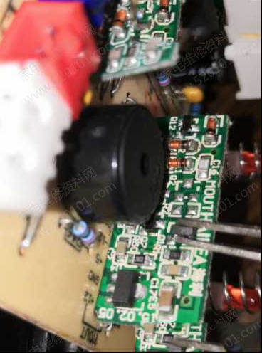

摘要: 收到同行送来的故障机壹台金灶K9电茶壶,故障表现是上电后自动加水,然后加满向右转动时转不动,一直“咔咔咔咔咔”,初步判断可能是用户经常性手动强拧加水杆,伤齿轮组了,于是拆开检查齿轮组,没有发现问题,后来用万 ...
    收到同行送来的故障机壹台金灶K9电茶壶,故障表现是上电后自动加水,然后加满向右转动时转不动,一直“咔咔咔咔咔”,初步判断可能是用户经常性手动强拧加水杆,伤齿轮组了,于是拆开检查齿轮组,没有发现问题,后来用万用表测量发现一个丝印为Y2的元器件,用万用表蜂鸣档测,怎么测都会鸣叫,应该烧了,这个丝印的元器件应该是8050三极管,更换后故障修复。
