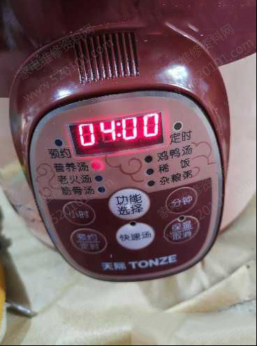

摘要: 收到同行送来的故障机壹台天际电炖锅,这个锅有六种炖程序,故障表现是选定程序显示炖时间,一旦开始加热时间便归零,五种程序皆如此,只有一种筋骨汤程序可以正常加热。根据经验这种情况一般是供电线路问题。 首先 ...
        首先检查两个电解电容正常,接着检测黄色0.68uF安规电容,容量降为0.28uF,更换同型电容,通电试机,恢复正常。
        这个是减压电容,此电容减小,会使电源带载能力变差。空载耗电少,DC电压正常,一旦开始加热DC负载变大,DC不正常,CPU不能正常,时间归零。一个筋骨汤炖程序可能DC负载比较小。此种电容容量很容易变低,特别高温,高湿度的环境。
