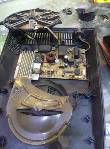

摘要: 收到同行送来的故障机壹台九阳电磁炉,故障表现为灯乱闪,风扇不转,不加热。LM339的6脚和7,4脚和5脚电压不正常。风扇驱动三极管的基极几乎没有电压。310V,18V,5V都正常,不知是何原因?其中更换了LM339,故障以然如故 ...
    收到同行送来的故障机壹台九阳电磁炉,故障表现为灯乱闪,风扇不转,不加热。LM339的6脚和7,4脚和5脚电压不正常。风扇驱动三极管的基极几乎没有电压。310V,18V,5V都正常,不知是何原因?其中更换了LM339,故障以然如故。后来我想,控制面板的灯乱闪,应是控制面板的的电路问题,最可能的是电容器,电容器逐一检查没有问题,再一个最可能出故障的是晶振器8M的,找了一个旧的代换后控制面板的灯不乱闪了,显示屏上显示一条虚线,没办法了。
       后又继续上面的试验,结果按下启动键其他功能没有任何反应,检查发现可调电位器的中间腿没有焊实,重新焊牢,装复重试,故障以故。反复启动,反复按动各功能键,突然间能工作了,但仅在这一功能键下工作,其他的功能键仍不工作,反复按动其他功能键的过程中,突然在另一个功能键下能工作,其他功能键仍不能工作。检查发现晶振的脚都没有焊好,终于找了,这是按键中震动接通了一个工频时钟,而使电磁炉意外工作。
       这个意外使我知道了两点:一是电磁炉的主板应没有什么大问题,不然任何功能键都不会工作的。二是问题在控制板的晶振上。重新焊复,故障应该被排除。但装机试验结果大出意外,仍然还是显示一条虚线。又一番折腾,故障依然。还焊上那个指示灯乱闪的,结果各指示灯仍旧乱闪,在晶振两端焊一个电阻击2.3K(有经验介绍成功了)。装机试验结果能启动,任何功能键下都工作,但就是快速地运行和停止。这种现象我推断是这个电阻仅一固频时钟所致,不是晶振原有的功能。由此判断,8M晶振器坏了,手边没有的现成,等明天购到换上再看究竟。     换一个拆机8M晶振后,仍是重复任何键都工作,且快速断续的工作。真是山穷水尽了。进行查阅相关资料,按提示,又对驱动管,所有大电阻进行核实,结果无任何可疑之处,把怀疑的焊点又逐一进行检查,结果发现可调电位器左侧的腿貌似焊接好了,实际虚焊了,把电位器调到接近中间位置6.67K,装机试验一切故障机修到这里,终于修好值得探讨。了,做耐用性试验工作正常。
       本次维修总结:灯乱闪,看来是晶振器的故障引起的。后续的仅一功能键能工作,也是晶振器没有焊好。后来快速断续工作还是电位器器虚焊引起的的。另外这起故障使我感悟到一点,焊接是一项成败的关键基本功。掌握焊接技术这项基本功外,我的体会是用电烙铁焊头为锥形的较好用。马蹄形焊头不好使用。
