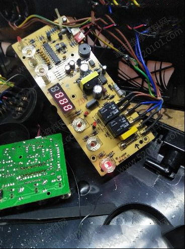

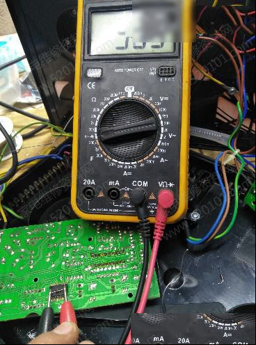

摘要: 收到同行送来的故障机壹台金灶T800A电茶炉,故障表现为通电试机,通电嘀的一声,双开关单开不开机。让明天过来取,修好手头电磁炉,打开检查。300V,12V,5V均正常,考虑控制线路与芯片之间可能存有元件漏电,或者不良。 ...
       上网查了下,未查到相关的维修案例,于是把发光二极管挑一脚,故障一样,在路测4148二极管正常,每个按键对地电压5v左右。刚好手头有同样的板子,更换CPU试一下。故障依旧,cpu周边元件也不见异常,既然不能开机,先在开关上下功夫。更换俩个二极管,插电试机,故障机修到这里,终于修好值得探讨。,换下来的二极管用数字万用表测量居然是正常的,个人估计是二极管软击穿造成的,建议大家测量二极管最好用指针式万用表10k档,更准确些。
