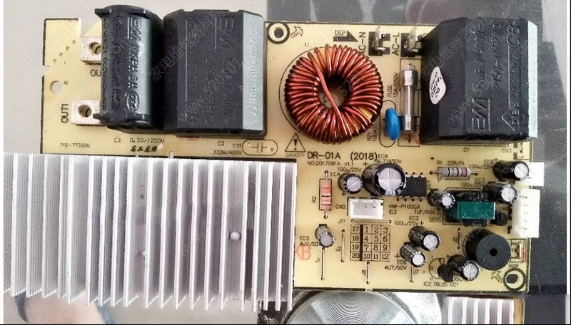

摘要: 收到同行送来的故障机壹台荣事达C21-218T触摸型电磁炉,故障表现为按开机键闪一下1300,风扇转一下就关机了,初步怀疑辅助电源有问题,检测18V、5V正常,开机时跌落至5V、3V,拔掉风扇正常开机。用稳压电源单独测试风扇, ...
    收到同行送来的故障机壹台荣事达C21-218T触摸型电磁炉,故障表现为按开机键闪一下1300,风扇转一下就关机了,初步怀疑辅助电源有问题,检测18V、5V正常,开机时跌落至5V、3V,拔掉风扇正常开机。用稳压电源单独测试风扇,正常。电源是串联输出,5V单独绕组。检查外围没有问题,电源块型号看不清,核对了好几种IC,最后估计为THX203,拆下此IC后,IC下面确实印着THX203,更换此IC后,试机正常,故障修复。
