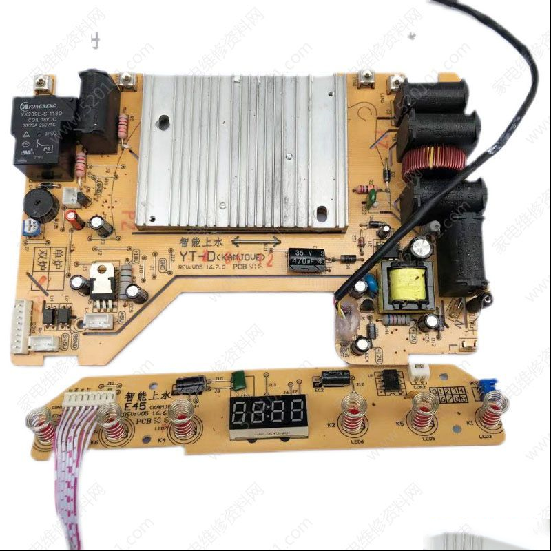

摘要: 收到同行送来的故障机壹台金灶S100电茶壶,故障表现为通电开机显示E2代码,拆开电茶壶,目前电路板烧焦、击穿,于是用跳线的方式修复,并且更换了电阻R13,之后通电试机,电茶炉正常工作。由于个人经验有限,此故障案例 ...
    收到同行送来的故障机壹台金灶S100电茶壶,故障表现为通电开机显示E2代码,拆开电茶壶,目前电路板烧焦、击穿,于是用跳线的方式修复,并且更换了电阻R13,之后通电试机,电茶炉正常工作。由于个人经验有限,此故障案例仅供大家参考。
