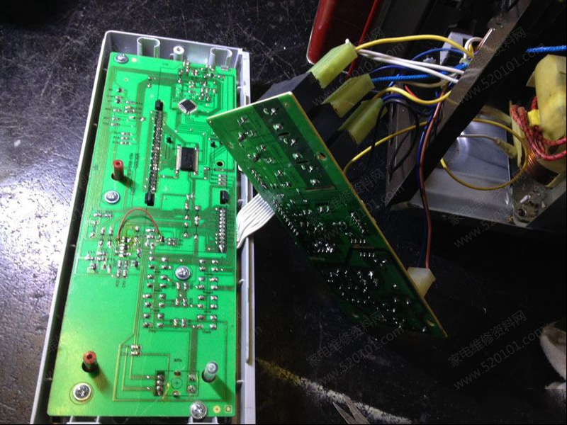

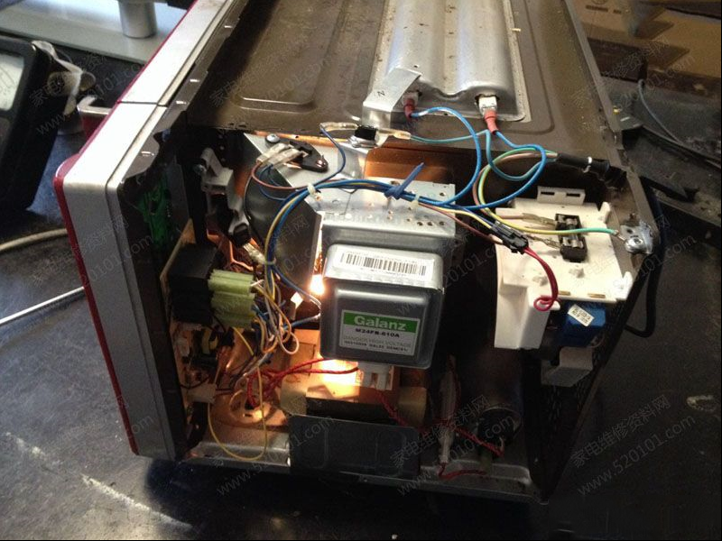

    收到同行送来的故障机壹台格兰仕G80F23DCN3L-F7(R0)微波炉,故障表现为试机不加热,所有操作一切正常,风机也不转,怀疑电脑板坏。于是拆机对微波炉门开关检查发现门开关是好的,由于风扇,烧烤,微波管供电都是通过继电器由电脑板发出控制指令进行控制,于是对继电器控制电路进行检查。

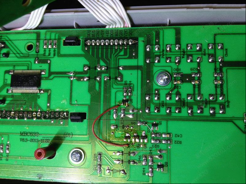

       发现无论开启微波还是烧烤图片中Q6三极管基极始终没有电,这个三极管基极供电来至Q1。检查Q1基极5V射击5V,这是一个PNP三极管,只有当基极低于射击0.7V他才会导通,这个三极管受控于电脑板上面一个四排电压逻辑转换芯片。
       通过测试无论微波烧烤这个芯片控制Q1三极管基极脚没有电压变化,本人认为这个芯片可能该脚已经损坏,网购查了一下看来这个微波炉电脑板还有点贵,再加上现在去年要过年的时候快递也忙。于是分析电路后决定用导线将Q1三极E级接入C级,这样当微波炉关门后风机就会转动,由于考虑到用户烧烤用的少,于是将微波控制信号同时控制风机继电器三极管(按照图片接线),其实我过后想也可以将电路改好烧烤风机也可以转动。
        这个电路工作原理是这样的:就是当开启微波或者烧烤或者微波烧烤同时开启时候,三极管Q1基极就受前面逻辑芯片一个低电平控制,于是让集电极输出5V电压,这个电压一个给风扇继电器三极管基极提供偏值让其导通,风机马上转动,同时又给烧烤继电器三极管射击供电,让烧烤微波继电器三极管处于待命状态。当微波烧烤三极管得到高电平电压的时候就导通,这种设计其实就是当风机不转的时候,微波和烧烤是不会工作的,只能说这是一种保护性设计电路,我感觉我改了电路后这种保护没有了,不过我想原来的微波炉没有这样设计也还是在用。
