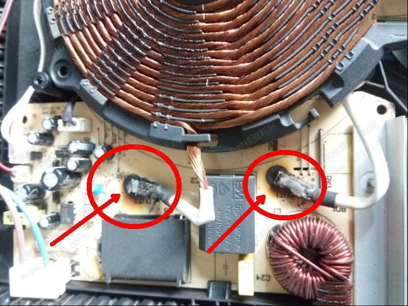

摘要: 收到同行送来的故障机壹台美的C21-RT2140电磁炉,故障表现为通电发现电磁炉有滴滴声,就是不加热。打开盖子发现线盘两端烧坏了,绕了一下线盘,没有绕成工,算了还是换个线盘吧,结果发现旧线盘有点大,用电烙铁烫2个孔 ...

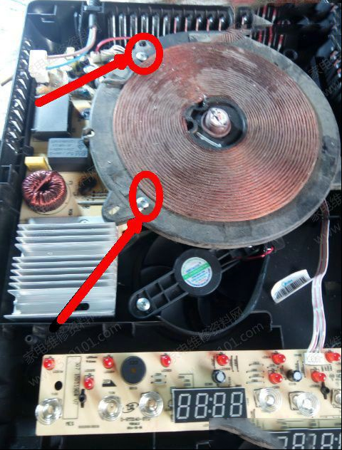

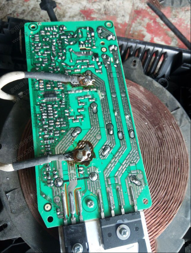

    收到同行送来的故障机壹台美的C21-RT2140电磁炉,故障表现为通电发现电磁炉有滴滴声,就是不加热。打开盖子发现线盘两端烧坏了,绕了一下线盘,没有绕成工,算了还是换个线盘吧,结果发现旧线盘有点大,用电烙铁烫2个孔,上2颗螺丝,安装好线盘,通电试机有10A的工作电流。一切正常。
