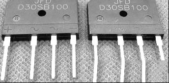

4.整流桥是否正常(用万用表二极管档测试):
A:万用表红笔接“-”,黑笔接“+”有0、9V左右的电压降,调反无显示。
B:万用表红笔接“-”,黑笔分别接两个输入端均有0、5V左右的电压降,调反无显示。
C:万用表黑笔接“+”,红笔分别接两个输入端均有0、5V左右的电压降,调反无显示。

1、桥整
(1)桥整进货时必须进行全检;
(2)检验设备选用晶体管特性图示仪;
(3)检验桥整的正、反向耐压是否符合规格书要求;
(4)检验桥整的耐压特性曲线是否具有一致性,并且具有雪崩特性;
(5)检验封装耐压是否符合要求;
(6)进行耐温试验(抽检),将抽检样品放入烘箱加热,保温80℃至8小时,恢复常温后,再测试桥整的耐压曲线应无变化。
(7)被检桥整不良率为3‰,属正常范围,如果不良率超过3‰,且桥整的性能曲线离散性较大,则停止检验,通知供货商分析不良原因或作退货处理。
