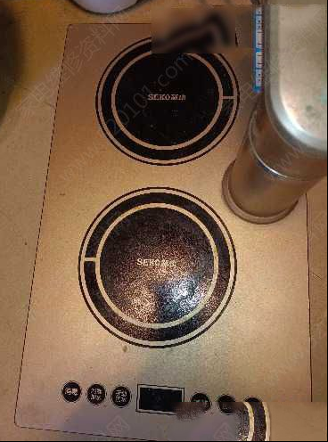

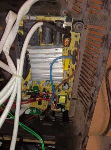

    收到同行送来的故障机壹台型号是SEKO新功K29电茶炉,其煮茶功率1500W,故障表现为消毒功率800W故障断续加热,开盖检修300v,18v,5v三大电压正常,逐一检查各个大阻值电阻820K,330K也正常再拆下0.27UF,5uf测量也无明显异常。心想着板子有可能虚焊逐一在板上补锡加焊后上机测试正常加热十分钟后报E0故障代码,再次拆盖检测炉面温度传感器,IGBT温度传感器阻值无异常,用烙铁稍微加热两温度传感器后阻值随着温度上升变化证明故障点不在传感器,测量各个三极管8550.8050.LA7805都正常维修进入困竟。

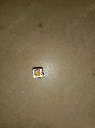

        该查的查了该焊的焊了,该测得电压值也都对,由于不敢确定IC损坏会不会导致该故障现像,决定拆下IC更换在拆焊时,偶然发现一只可调电阻501静静地立在板上不腐蚀不生锈。想着IC都得拆换了也不在意多换个可调电阻果断拿下换上一只(IC未拆焊)后试着上机,插上电源,按下开关键,按下全自动加热,一分钟过去了,十分钟过去了,二十几分钟过去了一切正常水都快煮干了。由于不放心断电后放置十几分钟后再次试机正常加热不在报E0不在断续加热故障机修到这里,终于修好值得探讨。。
