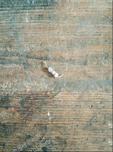

摘要: 收到同行送来的故障机壹台九阳JYC-21ES75电磁炉,故障表现为通电试机报E4,且不工作,拆开机器,查电压检测电路发现一个R200电阻开路,更换后故障修复,试机一切正常。 ...
