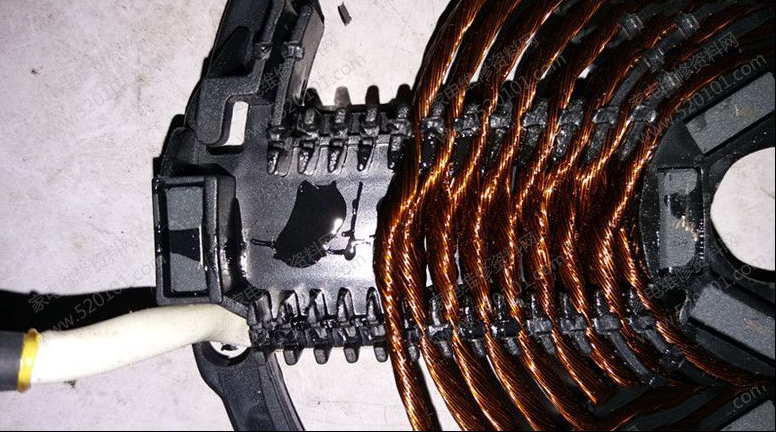

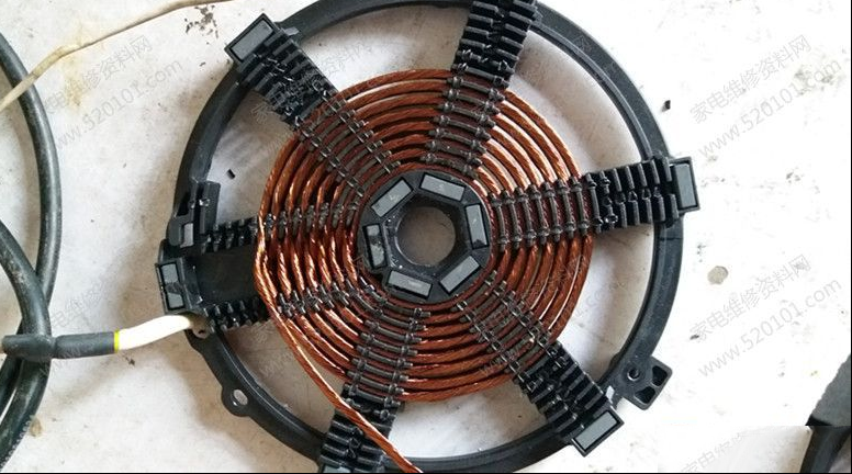

摘要: 收到同行送来的故障机壹台美的电磁炉,故障表现为不加热,开机测试所以功能都正常,就是不加热,打开电磁炉测量5v18v都正常,也有捡锅信号,就是不加热,仔细听能听到啪啪的放电声,就是确定不了是哪个元件。 代换 ...
       代换了大电容,功率管无果,清洗板子也不行,无奈将线盘卸下加长线盘线试机,发现啪啪声是从线盘里发出来的。这个线盘网上查了一下,没有卖的。由于该线盘是软线,可以拆下就决定拆线重新绕线盘,边盘边上漆,一气呵成,具体如下图所示。
