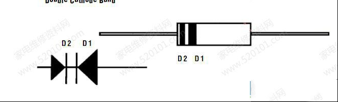

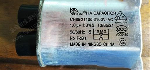

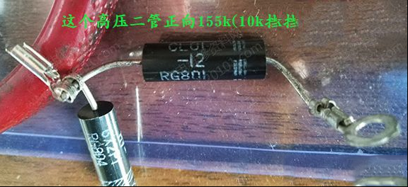

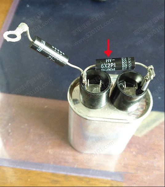

    收到同行送来的故障机壹台格兰仕G8023CSP-BM1(SO)微波炉,故障表现为烧保险丝(8A/250V),此类故障的检修思路有可能是高压电容或电容上并联的高压保护二极管损坏,断开连接线,分别测量是电容短路还是二极管短路,如果是二极管短路可去掉不用。
         经查高压电容正常、双向高压二极管有异常,可用HVR-2X062H0A直接带用(不可用HV-6X2PI代替HVR-2X062H0A),注意双色环方向绝对不能错,反了会烧管。代换上去后故障修复。
