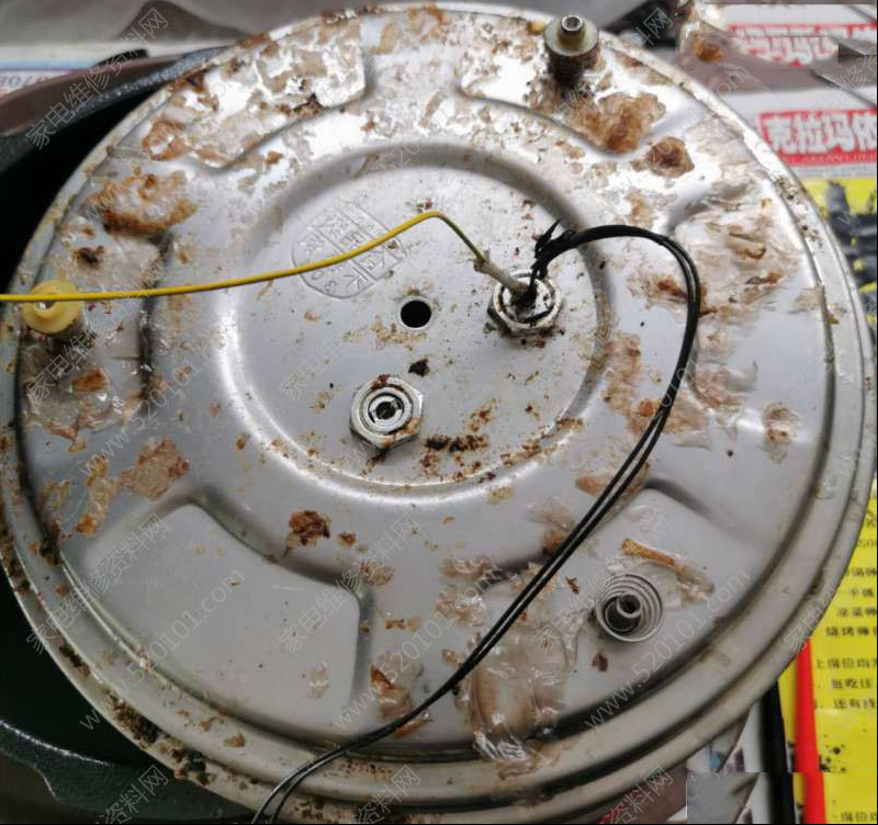

摘要: 收到同行送来的故障机壹台苏泊尔电压力锅,故障表现为是选择糯米饭,几秒一声“滴”显示正在开始加热,等几分钟继电器一直不动作,也没故障代码,首先检查12V、5V正常,拆开上盖,地线断了,接好后故障一样,合盖干簧管正常 ...
    收到同行送来的故障机壹台苏泊尔电压力锅,故障表现为是选择糯米饭,几秒一声“滴”显示正在开始加热,等几分钟继电器一直不动作,也没故障代码,首先检查12V、5V正常,拆开上盖,地线断了,接好后故障一样,合盖干簧管正常吸合。用数字表200K挡测上盖感温头85K,锅底感温头100K,基本正常;清理干净里面的污垢和泄压指示灯,故障一样,难道控制板的问题?不像,电源板的事?也不对,维修一时陷入困境。
       用指针表X1K测锅底100K,上盖才3K,换用数字表测上盖85K 用手捏探头阻值随温升下降,说明探头正常,里面漏电。用热风枪加热探头几分钟放凉,从3K升到50K,几次加热放凉升到90K,用胶反复涂抹探头的进线处晾干,通电听见继电器“哒”的声音,水烧开后捂半小时,试几次都正常,顺便记下感温头型号,进货时留作备用。
