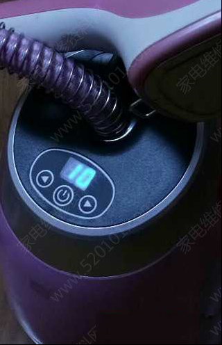

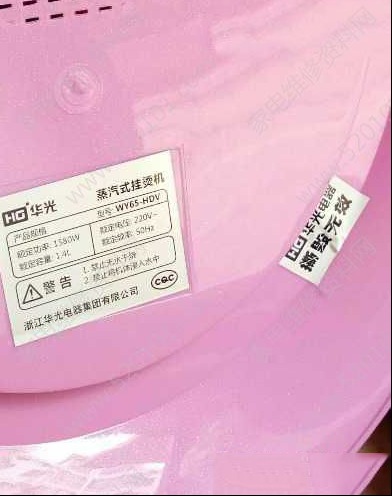

    收到其他维修同行的一台浙江产的华光WY65-HDV熨烫机,外观还挺新的,这台熨烫机是捡来的,看上去好像从来没拆开过 。带回去,请出万用表自测,插头两端无短路。水桶里加水,上电,按电源键,“嘀”的一声,显示屏亮,显示数字10。等了大约一分钟没热气,不加热,打开底盖,看到一块电源板,通过排线接有显示控制板,加热壶底部接有可恢复性温度传感器和温度保险。经检测加热盘好的,温控好的,温度保险好的。

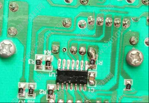

       在加水盒上安装了一个开关管,型号是BTA16-800,经测没坏。查电源板相关元件,发现开关管的驱动三极管8050B、E开路。更换,安装,加水,上电,还是没热气!再拆,发现加热壶温度很高,不正常,难道里面没水?拔下与加水盒连接的水管吹气,不通。拆下壶底连接水管的三通,拔下水管一看,堵了。疏通,冲洗。索性把加热壶也拆下来,扭下一圈螺丝,将其一分为二,里面有水垢但不多,一并冲洗。装机,加水,上电,几十秒钟后,蒸汽喷头冒出了热气,一测整机电流,6.9A ,与标注功率相当,故障完美修复。
