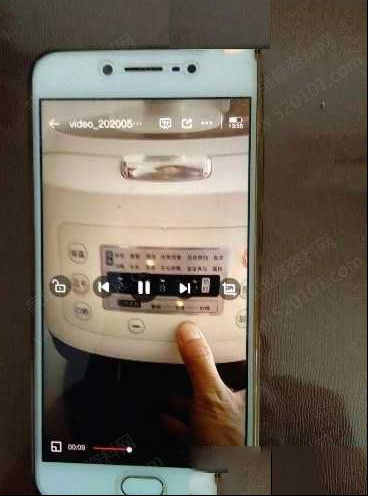

摘要: 收到同行送来的故障机壹台苏泊尔CYSB50FD9-100电压力锅,故障表现为使用时按动开始键不加热,而且一直响个不停。接手后通电试机,故障表现不同,只有保温灯亮,按键失灵。频繁按各键,有的键偶尔有嘀声,但并不工作。 ...

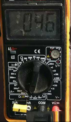

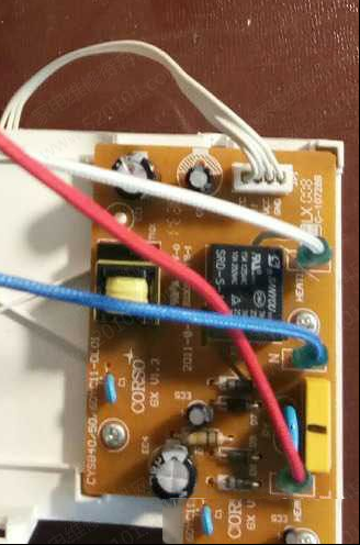

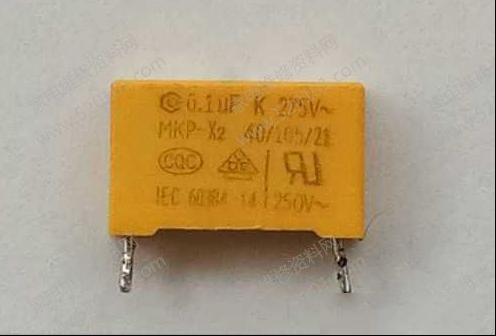

       拆开底盖,先测锅底温控正常。拿下电源板和显示控制板,查按键均正常。奔电源板,一眼就看到“小黄”立在那里。直接取下测量,标注0.1的容量只有0.046,立马换新,试机正常,故障修复。
